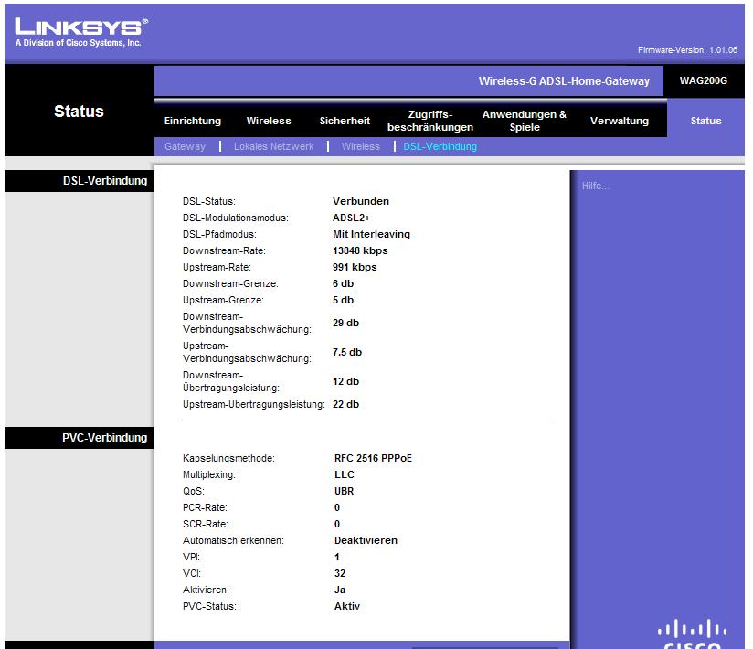

Beitragvon melchor » Di 26. Feb 2008, 16:57
So,
anbei mal ein Screenshot.
MFG
Melchor
melchor
Registriert: Fr 22. Feb 2008, 14:29
Re: WAG200G mit Firmware 1.0.1.6 und Alice 16000
Beitragvon /dev/null » Di 26. Feb 2008, 20:48
hey, Klasse Leitung ;)
Eigentlich sollte der WAG200G mit den werten Stabil laufen, zumindest siehts bei mir, abgesehen davon das ich fastpath nutze, nicht viel anders aus.
Beitragvon inu » Di 10. Jun 2008, 19:43
Hier auch der dazugehörige Screenshot..
inu
Registriert: Di 10. Jun 2008, 15:21
Beitragvon Kenny » Di 10. Jun 2008, 19:50
Hmmm
die "Downstreamgrenze" ist mit 4 dB ein bisschen niedrig.
Wende dich mal an /dev/null was man da machen könnte
Beitragvon inu » Di 10. Jun 2008, 22:23
Der Router zeigt bei mir immer Werte zwischen 4 und 8 db für die Downstreamgrenze, wo sollte der Wert den liegen?
Die 10k die der Router angibt, kann ich so leider auch nicht nachvollziehen, komme maximal auf 6,5k.
inu
inu
Beitragvon /dev/null » Di 10. Jun 2008, 23:57
4 bis 8 dB ist völlig OK, läuft bei mir auch so. wie hast Du denn den Speed gemessen?
Beitragvon RyoBerlin » Di 8. Jul 2008, 18:26
Habe auch besagtem Router mit der Version und bei OK haben se gesagt
Downstream-Verbindungsabschwächung: 13 db <- ist ein guter wert...
Sollte unter 18db liegen.. wenn ich hier teilweise sehe 29db... ist das schon irgendwie erschreckend! ;)
