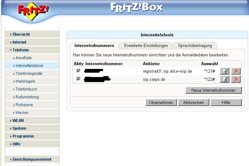

Um meine Installation nun abzuschließen, wollte ich nun auch noch meinen anderen VoIP Provider [Carpo] in der Fritzbox, als „Fon 2“ hinzufügen.
Habe eine neue Internetnummer angelegt und alle Daten von Carpo eingtragen. Leider bekomme ich aber keine Registrierung hin.
Hier der Überblick von der FB:
Internetrufnummer [Alice] Registriert
Internetrufnummer [Carpo] Nicht registriert
Vielleicht hat jemand diesbezüglich schon Erfahrung??

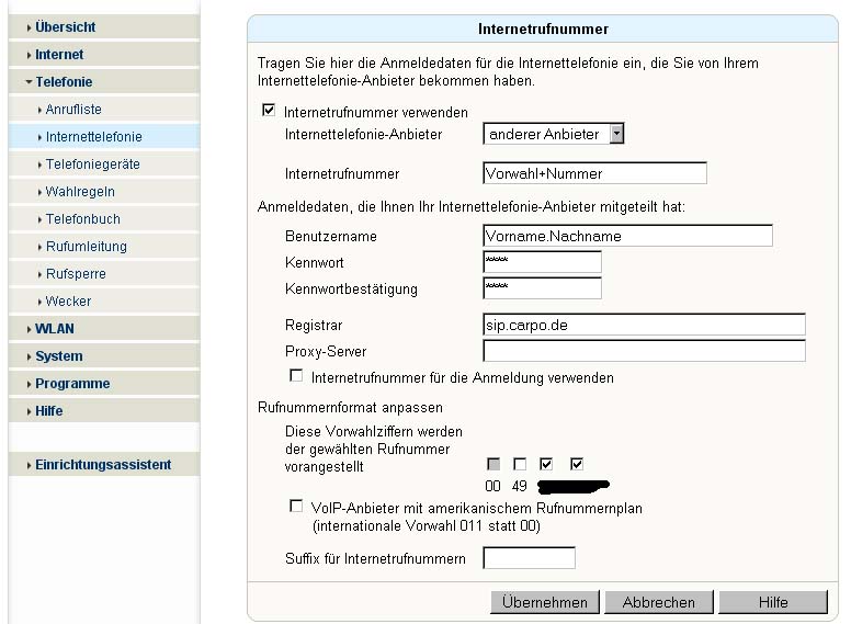

Welche Einstellungen hast du denn für die Carpo-Nummer genommen???
Re: weiterer VoIP Provider hinzufügen – möglich?
Beitragvon dr.malibu » So 6. Apr 2008, 03:18
siehe Bilder...
unter "erweitere Einstellungen" habe ich Deine Settings beibehalten.

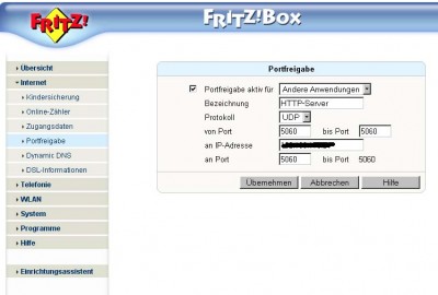

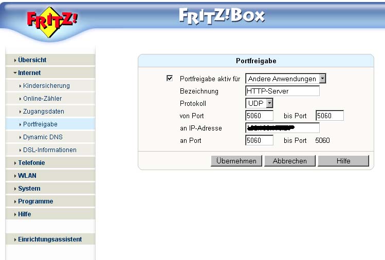

Wollte eben den Port 5060 UDP freischalten (siehe Bild).
Nach der Eingabe kam diese Meldung.
"FEHLER: Eintrag kollidiert mit interner Regel"
Habe im Netz einwenig geschaut. In manchen Foren heißt es, dass man den Port gar nicht frei schalten braucht und es deshalb zu dieser Fehlermeldung kommt.

Ich habe nun auch mal als Proxy: sip.carpo.de eingegeben.
Aber leider ohne Erfolg :-(
dr.malibu
Beiträge: 28
Registriert: Mo 18. Feb 2008, 11:33
Beitragvon dr.malibu » Mo 7. Apr 2008, 17:43
Kommt die Meldung:
Anmeldung der Internetrufnummer (<Rufnummer>) war nicht erfolgreich. Ursache: DNS-Fehler
Überprüfen Sie, ob der Registrar bei den Anmeldedaten für die Internettelefonie richtig angegeben wurde.
Ich habe auch mal die Häckchen bei den Vorwahlnummern entfernt, da ich diese ja schon eingegeben hatte. [Habe nun die gleichen Settings, wie vor meiner Alice Zeit]...

Beitragvon /dev/null » Mo 7. Apr 2008, 23:22
Könnte das evtl. an der Bezeichnung liegen? HTTP-Server und UPDP-Port 5060 passt imho nicht so ganz zusammen...
Beitragvon Localhorst » Di 8. Apr 2008, 07:20
/dev/null hat geschrieben:Könnte das evtl. an der Bezeichnung liegen? HTTP-Server und UPDP-Port 5060 passt imho nicht so ganz zusammen...
HTTP-Server ist eine frei gewählte Beschreibung für diese Portfreigabe. Man hätte auch Hund Katze Maus schreiben können.
Beitragvon /dev/null » Di 8. Apr 2008, 08:29
Ja, das hab ich mir gedacht. Ich dachte dann weiter, dass das evtl. die ein Problem sein könnte mit irgendwelchen internen Regeln ist, also der Name schon verwendet wird:
dr.malibu hat geschrieben:Wollte eben den Port 5060 UDP freischalten (siehe Bild).
