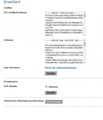

Jetzt zur SSL Verschlüsslung. Ich kann mit der Seagat ein Zertifikat Einrichten. Woher soll aber das Filezilla es kennen? Bzw. wo soll ich das einfügen.
- SSL von NAS
