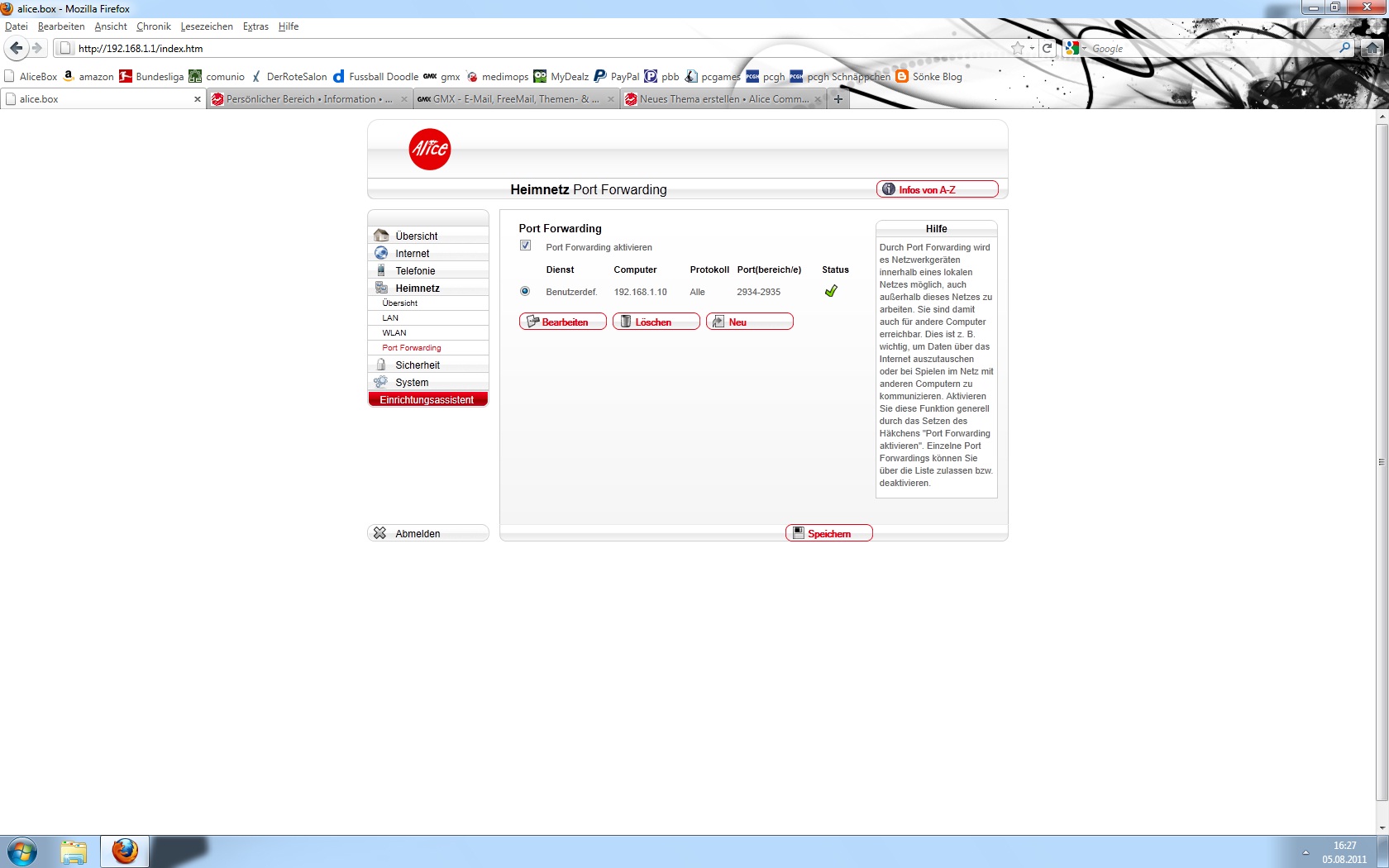

Beitragvon .gringo » Fr 5. Aug 2011, 16:31
ich bin seit Kurzem Alice Kunde und nutze die Alice Box "iad WLan 4421". Wie bei vielen anderen Routern muss auch hier eine manuelle Portfreigabe bzw. Port Weiterleitung eingerichtet werden, um online mit Freunden spielen zu können bzw. um online Servern beizutreten. Ich habe die entsprechenden Einstellungen über die Alice Konfigurationsseite (alice.box bzw. Eingabe meiner IP) vorgenommen, jedoch haben sie anscheinend keinerlei Auswirkungen, das Beitreten zu den Servern ist nach wie vor nicht möglich. Hat jemand von euch ähnliche Erfahrungen mit der Port Weiterleitung bei ALice gemacht und kann mit evtl. helfen? Ich wäre jedem Tip sehr dankbar, denn ich bin mit meinem Latein echt am Ende. Habe schon diverse Variationen der Einstellungen vorgenommen (IP geändert, Port Freigabe variiert etc.) und weiß nun nicht mehr weiter. Die Alice Hotline konnte mir auch nicht helfen. Habe im Anhang mal drei jpgs hinzugefügt, um meine Einstellungen besser zu veranschaulichen. Über baldige Antworten würde ich mich sehr freuen, lg Sebastian

Beitragvon .gringo » Sa 6. Aug 2011, 14:30
Es geht aktuell um das Spiel Falcon 4.0 Allied Force (Ports 2934 und 2935, UDP und TCP). Spielen möchte ich mit meinem Desktop PC.

Beitragvon .gringo » Sa 6. Aug 2011, 23:23
Leider kann ich ohne funktionierendes Port Forwarding auch nicht auf den Server von meinem Kumpel joinen (jedenfalls nicht bei dem Spiel Falcon 4.0 Allied Force). Habe diese Problematik schon oft erlebt, nur hat bisher bei meinen vorherigen Routern das Port Forwarding immer geklappt. Bzgl. Firewall, ich hab auch neu gestartet, kein Erfolg.
