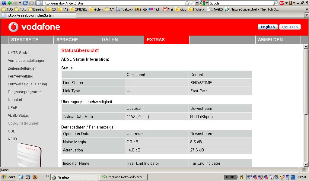

Hallo. Hab das Alice Fun Max Paket. Vor kurzem bin ich umgezogen und Alice hatte mir gesagt, dass auf jeden Fall 10000-16000 möglich wären am neuen Anschluss. Ich erreiche allerdings momemntan nur 8000 kbps. Habe die Easybox 602 angeschlossen, um die Werte sehen zu können, siehe Anhang.
Ist bei der Leitung echt nicht mehr drin?
Was mich wundert, ist dass mit G.992.1 geschaltet ist, also ADSL1? Sollte doch eigentlich G.992.5 sein?

Beitragvon vector2a » Di 30. Nov 2010, 12:12
Für gewöhnlich sollte ADSL2+ geschaltet sein.
Welches Modem/Router hast du von Alice bekommen? Ein IAD? Wenn ja --> Sicherheitsprofil.

Beitragvon pheekay » Di 30. Nov 2010, 12:43
Habe das Alice 1121 Wlan Modem. Bei dem konnte ich leider keine Leitungswerte auslesen. Aber beim Download von meinem eigenen Server komme ich auf ~6800 kbps - sowohl mit dem Alice-Modem, als auch der Easybox 602.
Ich habe mir bei ebay ein Speedtouch 516i v6 bestellt.
Aber ich denke nicht, dass es am Modem liegt, dass nur ADSL 1 funktioniert - in der alten Wohnung hat's mit der Easybox auch zu ~14000 gereicht - da zeigte die Easybox ähnliche Dämpfungswerte an

Beitragvon vector2a » Di 30. Nov 2010, 21:30
Dann solltest du dich mal an Alice wenden und auf ADSL2+ umstellen lassen.
Entweder per Hotline oder übers Kontaktformular in der Lounge.

Beitragvon pheekay » Do 2. Dez 2010, 16:27
Danke, hab ich probiert. Beide Techniker meinten bei mir hätte die Telekom nur Bandbreitenklasse 2 (1500-5000 kbps) geschaltet. Als ich dann meinte das könne ja gar nicht sein, weil ich 8000 kbps anliegen habe meinten die nur: "Freuen Sie sich doch"
