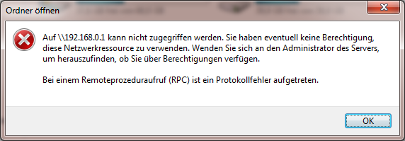

seit einiger Zeit versuche ich, USB-Geräte (USB-Sticks, Drucker Brother DCP-135C) an der HomeBox 1231 zum Laufen zu kriegen.
Die Alice-Box erkennt alles anstandslos und zeigt es richtig im Webinterface an (Drucker gefunden, USB-Herstellerdaten etc.).
Leider ist es weder mit Windows Vista noch mit Windows 7 möglich, eine Verbindung zur Box herzustellen. Sobald \\[Router-IP] im Explorer aufgerufen wird, erscheint die Windows-Fehlermeldung
"Auf \\[Router-IP] kann nicht zugegriffen werden. Sie haben eventuell keine Berechtigung, diese Netzwerkressource zu verwenden. Wenden Sie sich an den Administrator des Servers, um herauszufinden, ob Sie über Berechtigungen verfügen.
Bei einem Remoteprozeduraufruf (RPC) ist ein Protokollfehler aufgetreten."
Die angegebene Router-IP (192.168.0.1) lässt sich pingen und ist auch als Standardgateway eingetragen. Auf der HomeBox 1231 ist die derzeit aktuellste Firmware installiert (2.21-2.49.5.7).
Hat jemand eine Idee, wie sich das Problem lösen lässt?

Danke, ich bin mal die ersten 40 Google-Einträge durchgegangen... außer der Umstellung der Authentifizierung auf XP-Modus war kein Tipp dabei. Dies behebt den Fehler leider nicht.
Das Problem scheint darin zu liegen, dass die Arbeitsgruppe bei der HomeBox 1231 nicht einstellbar ist.

Gute Nachrichten!
Alice hat eine neue Firmware 2.27-2.12.10.1w für die Homebox 1231 veröffentlicht und damit funktioniert die Netzwerkverbindung eines USB-Speichers einwandfrei!
alice.box -> System -> Firmware Update

Beitragvon Rockbär » Do 30. Dez 2010, 14:30
Ich habe das gleiche Problem, trotz neuestem Upgrade... :cry:

Beitragvon TurboDuke » Do 30. Dez 2010, 15:34
Rockbär hat geschrieben:Ich habe das gleiche Problem, trotz neuestem Upgrade... :cry:
hmmm, welches Betriebssystem verwendest Du?
Ich würde mal überprüfen:
1. die Konfiguration deiner Firewall(eingehende bzw. Ausgehende Verbindungen)
2. die Konfiguration deiner Netzwerkverbindung (bei Vista/7 gibt es Öffentlich/Heimnetzwerk/Arbeitsplatz)
3. die Konfiguration deines DNS-Servers
4. die Konfiguration deiner Box, irgendwelche 'Sicherheitsmerkmale' eingeschaltet?

Beitragvon Rockbär » Do 30. Dez 2010, 16:20
So, ich hab's.... es war richtig mühselig, hab stundenlang in zig Foren gesucht.
Im Grunde genommen lief es ja schon mal; ich hatte bloß im alice.box-Adminmenü ein Benutzernamen und ein Passwort verwendet. Und das hab ich nun komplett gelöscht, und siehe da, meine Windows-Versionen erkennen den "Server" und es läuft wieder alles.
