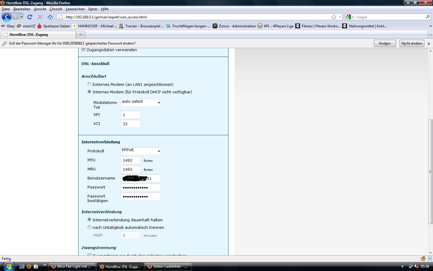

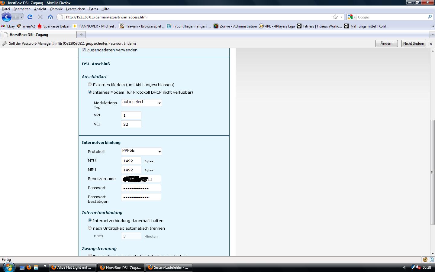

Beitragvon Sheepshooter » Do 2. Sep 2010, 05:43
Hallo Undertaker,
ich habe nun alle Kabel überprüft und bin mir sicher ich verwende die richtigen Kabel.
Ich habe einen Screenshot angefertigt, im übrigen, alle Lampen meiner Hostbox(Power,ADSL,Wlan,Lan) leuchten dauerhaft blau.
Datei ist im Dateianhang
MfG
Sheepshooter
Registriert: Mi 1. Sep 2010, 22:15
Re: Alice Flat Light mit Horstbox verbinden
Beitragvon Undertaker » Do 2. Sep 2010, 05:52
Das sieht soweit alles gut aus, welche Auswahlmöglichkeiten hast du denn beim Modulationstyp, und ist die HorstBox für Annex-B Standard geeignet, nicht das du die "aus dem Ausland" bezogen hast. Gibt es sowas wie ein LOG Protokoll in der Box und was steht drin?

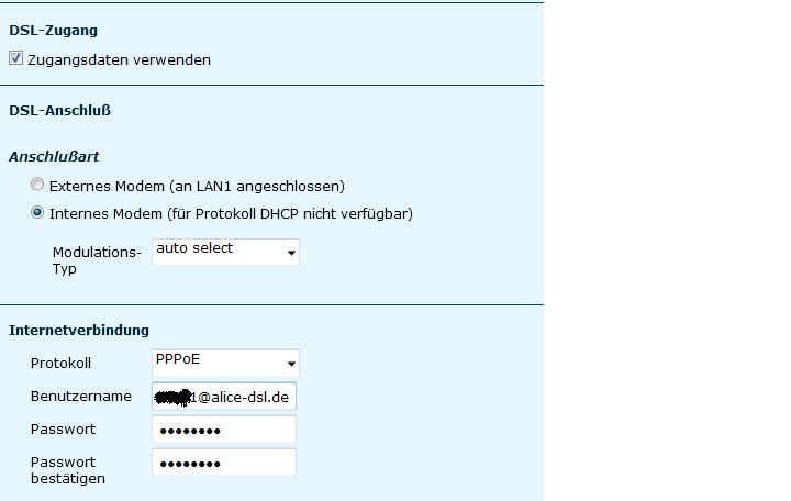

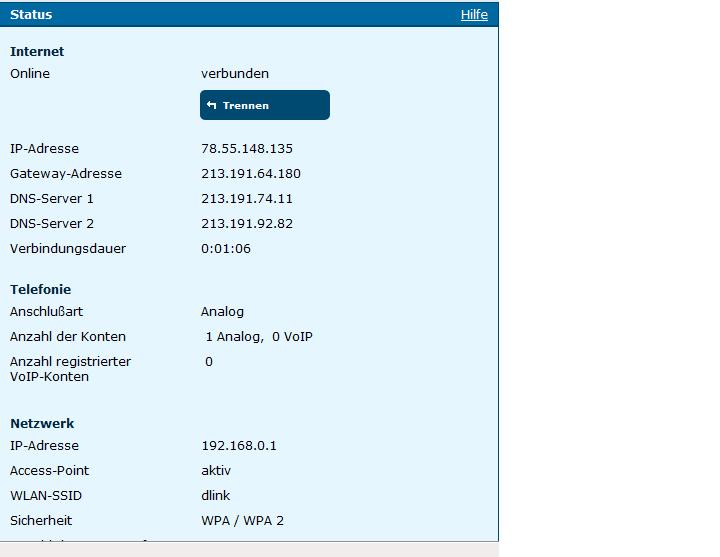

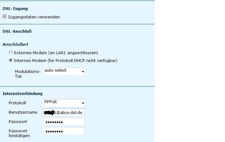

Beitragvon Sheepshooter » Do 2. Sep 2010, 18:06
so ich habe das Ding resettet und habe es nun geschafft, das das Ding "verbunden" ist (siehe Screenshots).
Ich habe aber danach ein nicht identifiziertes Netzwerk, ich habe die IP auf automatisch beziehen gemacht(musste ja um auf den Router zuzugreifen in den IP Kreis).
Ich habe die Firewall ausgestellt, das bringt auch nichts, woran liegt es nun?
MfG
Sheepshooter
Beitragvon vector2a » Do 2. Sep 2010, 18:40
Die Horstbox ist online, u.a. zu erkennen an der Internet-IP-Adresse (75.55....).
Auf dem PC darf jetzt nicht mehr versucht werden, per Einwahlverbindung (Breitbandverbindung) online zu gehen. Ggfs. mal den Netzwerkassistenen nochmal durchlaufen lassen.
