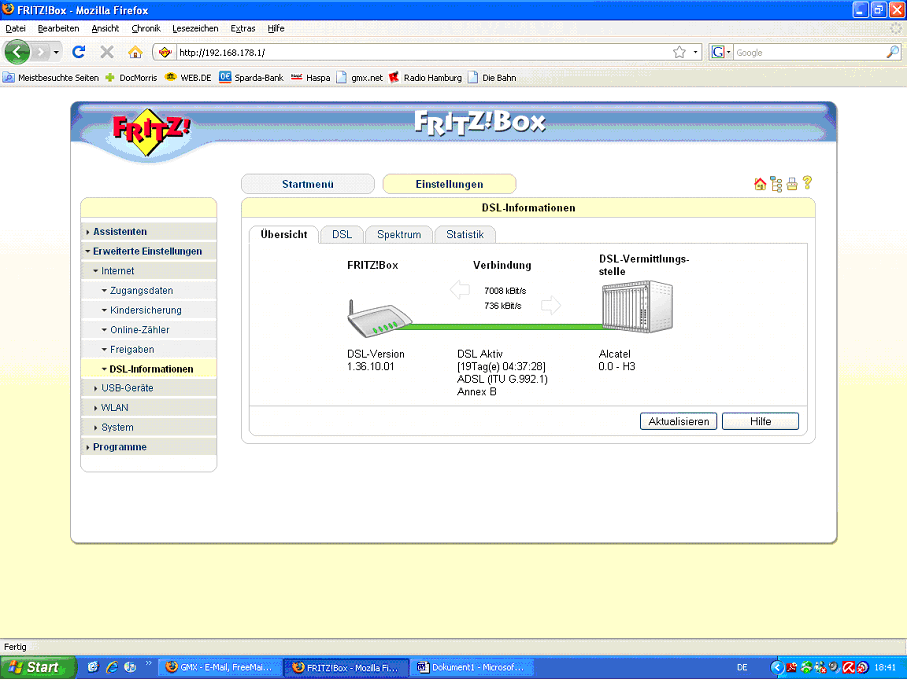

Soderle. Dann versuche ich mal, Bilder hochzuladen. ;)
Ich erkenne auf den Screenshots Unterschiede zu den Daten, die meine Fritzbox liefert, habe aber keinen Plan, was mir das sagt.

Und der vierte Reiter:
Ich hoffe, es sind die richtigen Screenshots... ;)

Beitragvon Undertaker » Mo 23. Aug 2010, 00:55
branches hat geschrieben: ist die Verbindung über LAN und WLAN schnarch langsam.
Was verstehst du unter "schnarch langsam"? Du hängst zwar nicht an einem ADSL2+ Port hast aber anscheinend ein 8er Profil und bei dir kommen ca. 7000 netto an wobei der SNR schon arg an der Grenze ist. Wenn dem nicht so ist solltest du mal den TCP Optimizer benutzen.
