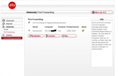

ok jungs ich bin weiter gekommen aber trotzdem bleibt eine problem ich versuche fur mein dreambox sat reciever eine port frezu machen es hat uber alice router/modem nicht funktioniert jetzt habe ich veruscht uber mein linksys router klapt trotzdem nicht wan ich auf http://canyouseeme.org/ gehe der erkent mich nicht das ich den port fregegeben habe nur wen ich port 80 freigeben und das ist fur http vorgesehen

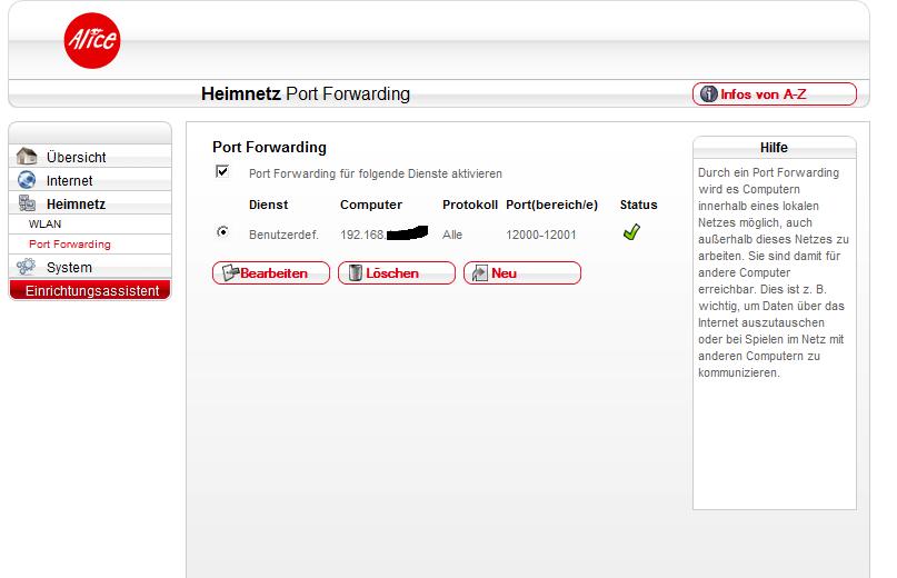

hallo undertaker ich habe jetzt mein firewall am linksys router ausgeschaltet und mein virenschutz ausgeschaltet probiert und trotzdem endert sich nicht aber wen man auf alice konfig seite geht dan auf heimnetz und auf portforwarding da soll man doch ports freischalten konnen ich habe es probiert hat nicht funktioniert deswegen habe ich auch dem router dahinter geschaltet mit dem router probiert klapt trotzdem nicht konnen sie mir bitte helfen woran kann es sonst liegen danke

Wenn du das IAD als Router konfiguriert hast und dahinter noch der Linksys als Router läuft kann die Sache etwas komplizierter werden. Ich würde das IAD als reines Modem nutzen und die Portfreigaben und das Portforwarding nur über den Linksys laufen lassen.

hallo undertaker ali der dreambox is jetzt unwichtig was ich brauch ist einfach port forwarding mein iad turbolink mit wlan hat ja kein konfiguration wo ich das als router oder modem einstellen kann das sind doch nur ein par sachen die man einstellen kan eine ist die portforwarding... und bei linksys muss ich die Dyndns.com freigeben und bei alice iad turbolink geht das nicht... also brauch ich den router und den modem wie kann ich gucken ob der modem nur als modem konfigurirt ist oder als router und fals der als router konfigurirt ist dan wie kann ich den als modem konfigurieren

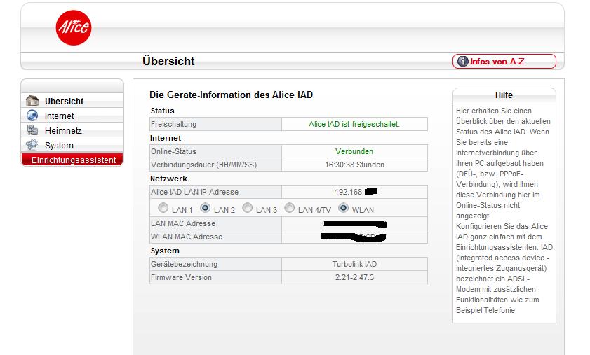

stenk hat geschrieben:wie kann ich gucken ob der modem nur als modem konfigurirt ist oder als router
Wenn du, was aus deinen Beiträgen leider nicht so klar hervorgeht, Portfreigaben und Portforwarding im Alice IAD Turbolink vornehmen kannst, dann ist er als Router konfiguriert, was beim einfachen Turbolink IAD WLAN eigentlich nicht möglich seien sollte da das Teil nur als WLAN Modem ausgeliefert wird.

undertaker hier sind ein par screenshots von mein alice konfig seite... fals das was hilft

und mein turbolink iad sieht genau so wie der eine auf dem bild...

Beitragvon vector2a » Do 12. Nov 2009, 23:10
Dein Turbolink arbeitet als Router. Dann kann sich dein Linksys auch nicht einwählen.
PC vom IAD trennen.
IAD resetten: Den Resetknopf ~20sek. gedrückt halten (ist so ein kleines Loch auf der Rückseite, musst ne Büroklammer aufbiegen o.ä.)
Danach darfst du nciht mehr mit dem PC direkt aufs IAD zugreifen!
Telefonie-Pin per Telefon eingeben.
Linksys an den ersten LAN-Anschluss anschließen, der PC kommt an den Linksys.
Im Linksys die Einwahldaten hinterlegen und los gehts.
