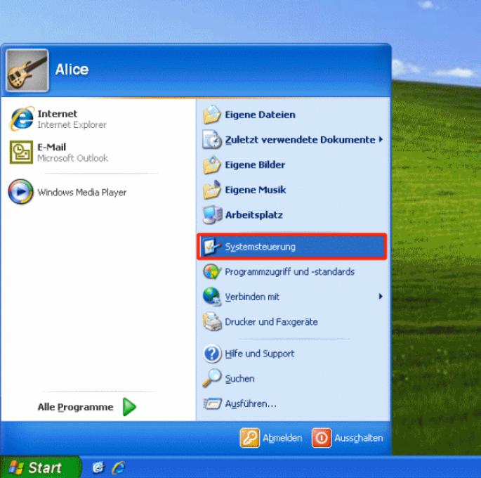

Schritt 1: Klicke auf Start.

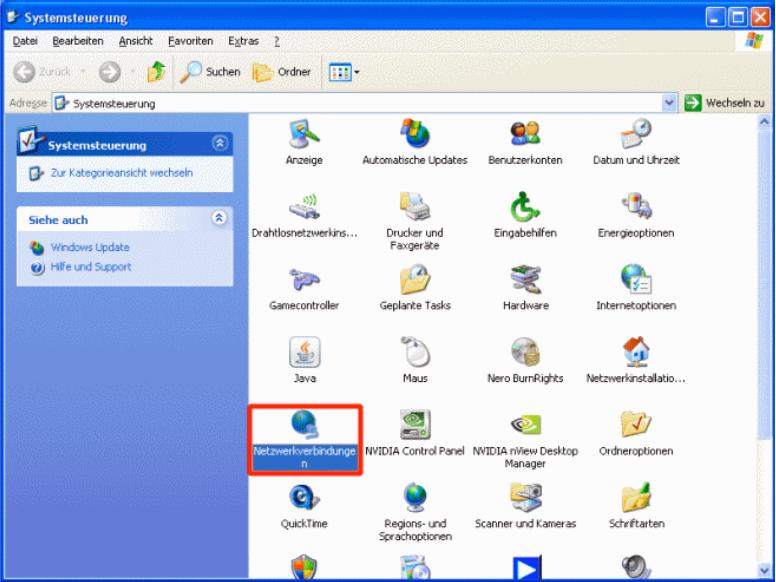

Schritt 2: Im Start-Menu dann auf Systemsteuerung (bei klassischem Startmenü: Einstellungen und Systemsteuerung) klicken.

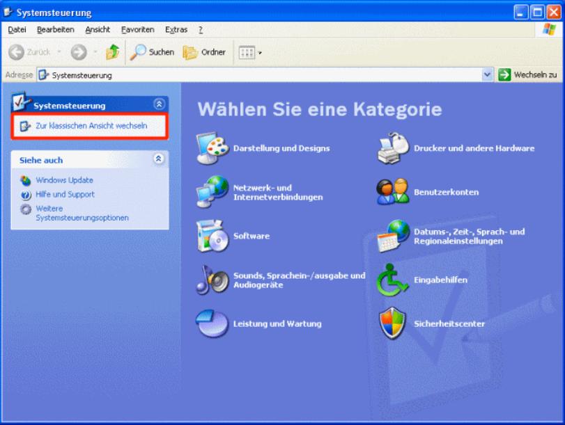

Schritt 3: Wechsel zur klassischer Ansicht...
...und öffne dort die Netzwerkverbindungen
Schritt 4: Unter der Überschrift LAN oder Hochgeschwindigkeitsinternet sollte das Drahtlose Netzwerk zu finden sein. Wenn dieser Eintrag fehlt ist der WLAN-Adapter nicht oder nicht korrekt installiert. In diesem Fall sollte man noch einmal im Geräte-Manager prüfen und das Gerät ggf. noch einmal komplett neu installieren.

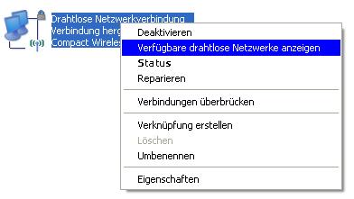

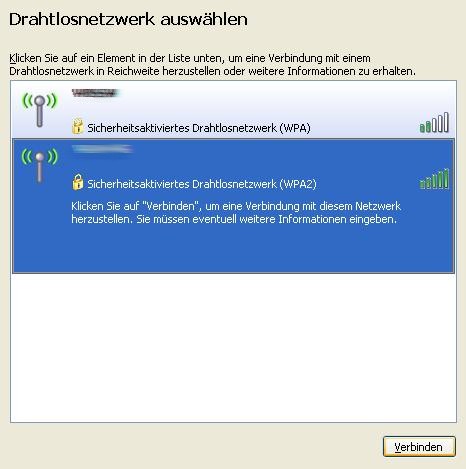

Schritt 5: Mit der rechten Maustaste auf das Symbol klicken und den Menüpunkt „verfügbare Drahtlose Netzwerke anzeigen“ auswählen. Windows sucht jetzt nach WLAN-Netzen in der Umgebung und zeigt sie in einem neuen Fenster an.
Schritt 6: Das eigene Netz auswählen. Bei Alice ist die voreingestellte SSID ( = Service Set Identifier – Name des Netzes) ALICE WLAN, teilweise gefolgt von einer Zahl. Die genaue Bezeichnung findet man auf der Unterseite des von Alice verschickten WLAN-Gerätes.

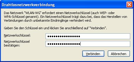

Schritt 7: Nachdem man das eigene Netz mit einem Doppelklick ausgewählt hat öffnet sich ein neues Fenster in dem ein Schlüssel gefordert wird. Auch dieser findet sich bei den von Alice gelieferten Geräten auf der Unterseite. Schlüssel eingeben und auf Verbinden klicken, Fertig.
Bei selbst gekauften Geräten findet man den Schlüssel auch im Handbuch. Viele Geräte werden ohne Verschlüsselung ausgeliefert, in diesem Fall entfällt die Frage nach dem Schlüssel, stattdessen erhält man einen Warnhinweis bezogen auf das ungesicherte Netzwerk. Diesen kann man für die erste Verbindung bestätigen und wegklicken, sollte aber darauf achten das Netzwerk auf jeden Fall zu verschlüsseln. Ein ungesichertes Netzwerk öffnet dem Missbrauch Tür und Tor, in diesem Fall sind nicht nur die eigenen Daten in Gefahr, nach aktuellen Urteilen kann man auch für Verstöße anderer die das ungesicherte Netz genutzt haben zumindest teilweise haftbar gemacht werden. Und da geht es nicht nur um illegale Downloads, möglicherweise steht auch der Staatsanwalt mit einer Anklage wegen Kinderpornographie vor der Tür und spätestens da hört der Spaß dann auf.
Wenn alles geklappt hat sollte das Drahtlose Netzwerk jetzt mit dem Zusatz Verbindung hergestellt ausgestattet sein. Das bedeutet es können jetzt Daten verschlüsselt zwischen PC und Access Point übertragen werden.
Achtung: Ein falsch eingegebener Schlüssel sorgt nicht für eine Fehlermeldung. Solange er die richtige Länge hat wird jeder Schlüssel klaglos akzeptiert, die Verbindung kommt nur nicht zustande. Bevor jetzt jemand auf die Idee kommt die Verbindung durch erneute Eingabe der Daten zu „reparieren“ sollte man lieber gleich den Weg des geringsten Widerstands nehmen und die Verbindung neu erstellen. Dazu muss aber erst unter den erweiterten Einstellungen die eben erstellte Verbindung aus der Liste der bevorzugten Netzwerke gelöscht werden.

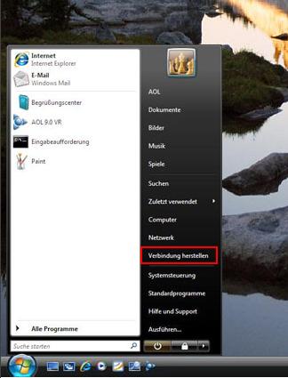

Schritt 2: Wähle den Punkt "Verbindung herstellen"

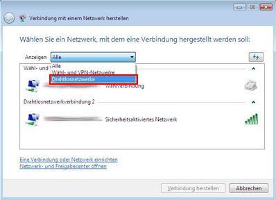

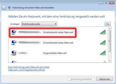

Schritt 3: Stelle unter Anzeige Drahtlosnetzwerke ein und wähle das gewünschte Netzwerk aus der Liste aus. Bei Alice ist die voreingestellte SSID ( = Service Set Identifier – Name des Netzes) ALICE WLAN, teilweise gefolgt von einer Zahl. Die genaue Bezeichnung findet man auf der Unterseite des von Alice verschickten WLAN-Gerätes.

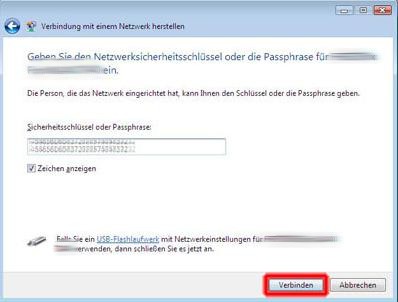

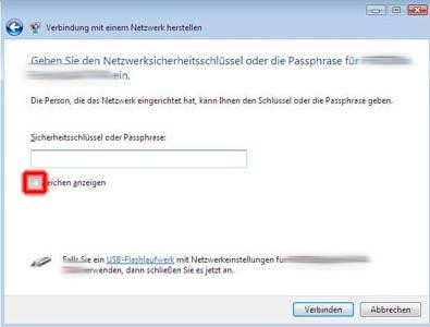

Schritt 7: Es öffnet sich ein neues Fenster. Geben Sie hier den Sicherheitsschlüssel ein. Kleine Empfehlung: Wenn man das Häkchen bei "Zeichen anzeigen" setzt sieht man statt der üblichen Sternchen tatsächlich was man eingibt. Dies ist grade bei umfangreicheren Schlüsseln zu empfehlen, aber auch bei nur acht Zeichen kann man sich leicht mal vertippen, und da Windows jeden Schlüssel ohne Warnung oder Fehlermeldung akzeptiert aber nur mit exakt dem Richtigen eine Verbindung herstellt…

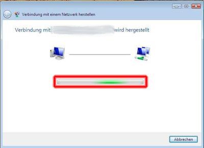

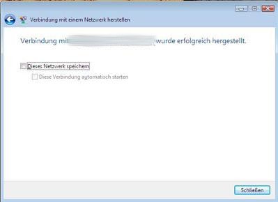

Schritt 8: Klicke auf Verbinden. Man sieht nun das Fenster "Verbindung mit ALICE WLAN wird hergestellt" in dem ein grüner Ladebalken hin und her läuft. Wenn alles glatt läuft erscheint nach kurzer Zeit die Meldung Verbindung mit ALICE WLAN wurde erfolgreich hergestellt. Man kann jetzt noch entscheiden ob man dieses Netzwerk speichert und in Zukunft automatisch starten möchte.
Wenn sich das Fenster "Verbindung mit ALICE WLAN wird hergestellt", oft nach relativ langer Wartezeit, einfach schließt ohne dass die Erfolgsmeldung kommt ist der Verbindungsaufbau gescheitert. Jetzt beginnt die Fehlersuche.

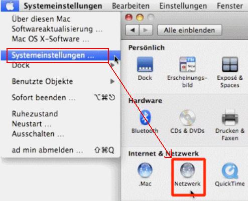

Schritt 1: Klicke auf das Apfelsymbol.

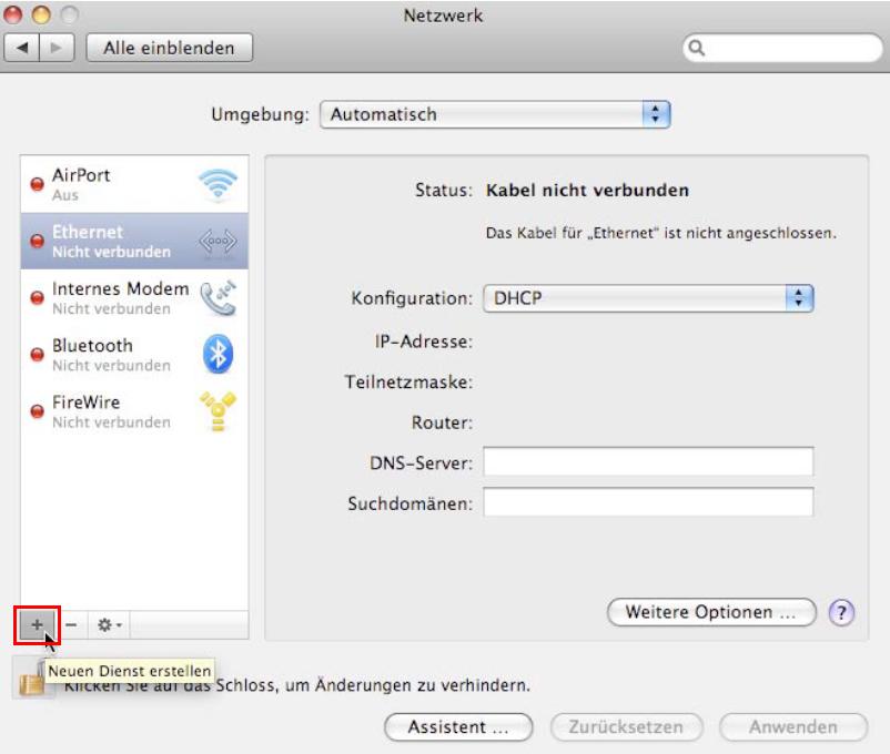

Schritt 2: Öffne die Systemeinstellungen und wähle dort den Punkt Netzwerk

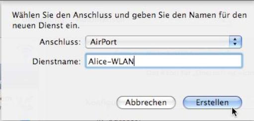

Schritt 3: Da es zumindest in den ersten Versionen von 10.5 Probleme mit dem angezeigten AirPort gab (das Netzwerk ließ sich einrichten funktionierte aber nicht) gilt hier die Empfehlung über die Buttons an der Auswahlliste links unten einen neuen Eintrag mit dem Namen AirPort zu erzeugen.
Anschluss ist AirPort, den Dienstnamen kann man sich selbst ausdenken, z.B...

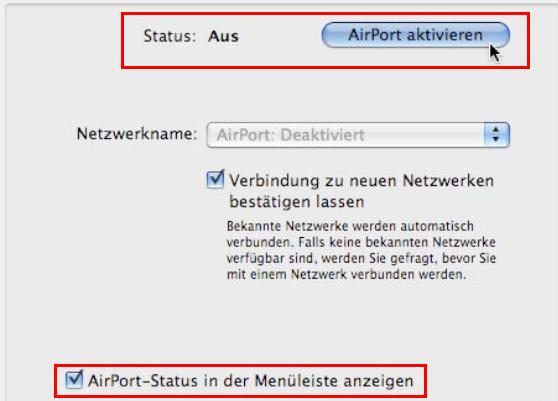

Schritt 4: Noch einmal prüfen ob der AirPort aktiv ist und zur einfacheren Bedienung das Häkchen bei "AirPort-Status in der Menüleiste anzeigen" setzen.
Schritt 5: Nach dem Klick auf AirPort aktivieren öffnet sich ein Fenster das alle gefundenen Netzwerke anzeigt. Wähle ALICE WLAN (gegebenenfalls mit einer Zahl dahinter, genaue Angaben findet man auf der Unterseite des Gerätes) aus. Wenn es sich nicht um ein von Alice geliefertes Gerät handelt findet man die Bezeichnung im Handbuch.
