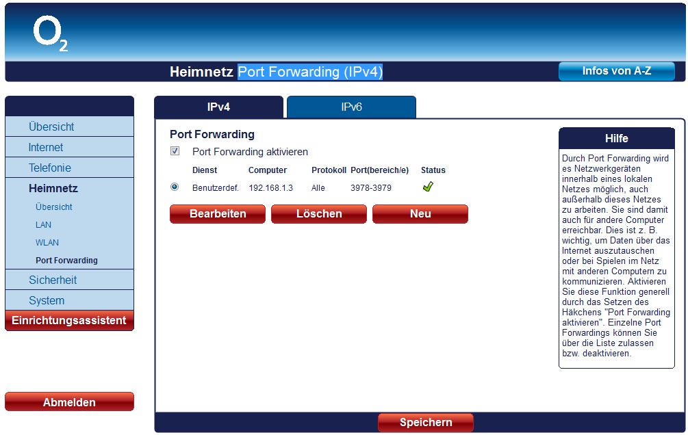

folgendes Problem: Ich wollte einen Server in einem Spiel(OPENTTD) hosten. Dazu muss der Port 3979 "geöffnet" werden. Hab dazu natürlich meinen alten guten Freund google befragt und es sah erstmal dann auch gut aus, bzw. es hat alles geklappt. Dazu habe ich am Router und an der Firewall die richtigen Einstellungen vorgenommen. Wie gesagt, es hat alles wunderbar funktioniert. Vor dem Schlafengehen habe ich das Port Forwarding wieder deaktiviert. Am nächsten Tag, als wir wieder spielen wollten, hab ich es wieder aktiviert, bzw. einfach einen "Haken" reingesetzt und es hat alles prima funktioniert. Heute allerdings, habe ich alles genauso wieder gemacht, aber aus irgendeinem Grund funktioniert es nun nicht mehr. Der Port 3979 wird einfach nicht mehr geöffnet. Beim Port 80 z.B. gibt es allerdings keine Probleme. Ich benutze zum Testen die Seite "http://www.yougetsignal.com/tools/open-ports/" umzusehen ob die Ports geöffnet sind.
Kann mir irgendjemand sagen warum es aufeinmal nicht mehr funktioniert, denn wie gesagt, es gab die Tage zuvor keine Probleme.
Gruß,
End_ROX
Gerätebezeichnung: o2 Box 4421
Im Anhang ist noch ein Screenshot zu meinen Port Forwarding-Settings.

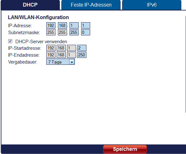

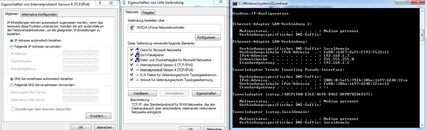

Ich poste mal einen Screenshot von meinen "DHCP"-Einstellungen:
Sollte ich die Ip's besser manuell zuweisen? Die Ip's von meinen Geräten im Netzwerk haben sich aber soweit ich weiss noch nie verändert.

End_ROX hat geschrieben:Ich poste mal einen Screenshot von meinen "DHCP"-Einstellungen:
Ich meinte eigentlich die Einstellungen im Router und nicht die deines Betriebssystems, oder gehst du nur per BBV und PPPoE Pass Through ins Internet.
End_ROX hat geschrieben:Sollte ich die Ip's besser manuell zuweisen?
Da sich die Portfreigaben in der Regel auf eine bestimmte (gleichbleibende) IP beziehen ist das eigentlich sinnvoll.
