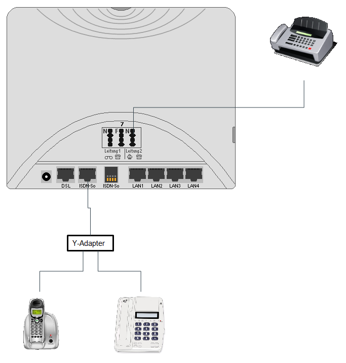

ich versuche schon seit einiger Zeit den Alice Anschluss einer Bekannten einzurichten.
Sie hat einen Alice Business Tarif und über diesen 3 Rufnummern (49, 50, 51 als Endziffern).
Eine Nummer ist das analoge Fax Gerät und die anderen 2 nummern sollen auf ISDN Telefone verteilt werden.
Der Anschluss an der AliceBox (IAD 3232) sieht wie folgt aus
Ich habe die Rufnummern konfiguriert und auch den Anschlüssen zugewiesen.
Das Fax hat die 51
Das Schnurlose die 49
und das Schnurgebundene die 50.
Die ISDN Telefone sind jeweils mit MSN auf die eigene Nummer konfiguriert und klingeln auch unabhängig.
Das Problem ist jetzt, dass bei ausgehenden Anrufen nur die 49er Nummer angezeigt wird.
Es soll jedoch die eingehende Nummer auch als Ausgehende genutzt werden.
Doch leider macht mir die Box dabei einen Strich durch die Rechnung.
Ich habe auch schon versucht die Box im TK-Modus zu betreiben.
Dort kann ich die Rufnummern dann auch korrekt zuweisen, nur verweigern mir die ISDN Geräte den Dienst.
Heute meinte ein Alice Service Mitarbeiter ich solle doch die Zuweisung im TK Modus machen und dann den TKM wieder ausschalten.
Als Alternative wurde mir genannt, dass ich das 2. Telefon an die 2. S0 Buchse für die Hartverkabelung (nicht die RJ45 Buchse) verwenden könnte.
Daher ist meine Frage, ob es nicht auch möglich ist, bei der jetzigen Verkabelung unterschiedliche Ausgangsrufnummern zu konfigurieren?
Vielen Dank schon mal für eure Hilfe.
Gruß Cetheus

Das Fax geht wie eingestellt über die 51 raus, da es am Analog 2 Port der AliceBox hängt.

Effektiv habe ich auf Leitung 1 die beiden ISDN Nummern gelegt und in den Telefonen die MSNs fest gelegt.
Jetzt wird auch beim ausgehenden Telefon die richtige Nummer übermittelt.
