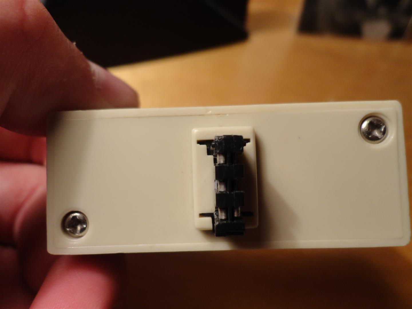

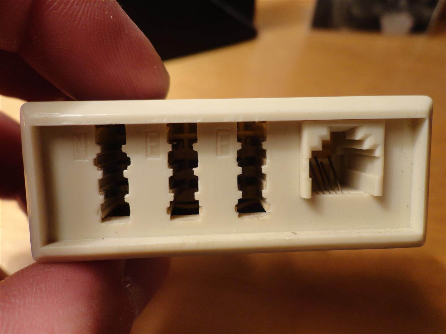

Ist das hier einer? (siehe Bilder unten, es steht NICHTs weiter auf dem Teil drauf, ist schon älter, hatte ich noch)
Mit dem geht es leider nicht. Oder doch?
Wo muss dann was angeschlossen werden? (N, F, F) Wo Telefon und wo Fax?
Habe schon einiges durchprobiert, aber da die Stelle, wo das IAD steht, schlecht zugänglich ist und ich schon Tage tüftle, bin ich nun etwas fauler und probiere nicht erst restlos alle Möglichkeiten durch, bevor ich um Rat frage.
Vielen Dank für Eure Hilfe!!!

Ob der Adapter/Verteiler bei dir notwendig ist kann man erst beurteilen wenn man deinen Tarif bzw. Anschlusstyp kennt. Die Homebox IAD 3232 wird normalerweise zu ISDN Anschlüssen ausgeliefert, in diesem Fall ist ein Adapter eigentlich überflüssig weil das Faxgerät oder auch das Multifunktionsgerät direkt mit dem IAD verbunden wird und die Funktion bzw. die entsprechende Leitung im IAD freigeschaltet wird, ebenso erfolgt die Rufnummernzuweisung im IAD.
Wenn du nur einen analogen Anschluss hast, wie es bei dem TE der Fall war, dann müßtest du mit dem abgebildeten Teil eigentlich weiter kommen. Der Adapter kommt dann an den mittleren Port oben auf dem IAD, das Telefon an den mit F gekennzeichneten Anschlussport und das Multifunktionsgerät/Fax an den mit N beschrifteten Port. Man kann natürlich auch, wie im Fall vom TE beschrieben, das Telefon mit dem im vierten Beitrag beschriebenen Adapter an das Samsung MFC anschliessen und dann das Samsung direkt an das IAD. Ohne jetzt das Handbuch des Samsung studiert zu haben sind solche Geräte mit einer Art Faxweiche ausgestattet und/oder es ist durch entsprechende Einstellungen möglich einen eingehenden Anruf dem Telefon, einem AB oder der Faxeinheit zuzuordnen.

Mit dem Adapter geht es leider nicht, warum auch immer.
Habe beide F-Buchsen ausprobiert. Negativ.
Das Teil ist uralt, lag aber nun schon Jahre in meiner Sammlung rum. Kann so etwas kaputt gehen? Habs mal aufgeschraubt. Die Kabelkontakte sehen alle gut aus. Was mit der Platine ist, kann ich nicht beurteilen. Sollte ich zur Fehlerbegrenzung wohl mal neu kaufen.

Wenn ich durch das Samsung durchleite, kann ich Samsung aber nur an die F-Buchse im Adapter anschließen, an der es jetzt allein auch nicht funktioniert.
Macht das überhaupt Sinn?
Das Samsung an das IAD kann ich gar nicht direkt in die mittlere Buchse anschließen, weil der Stecker nicht passt.

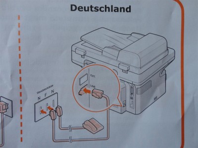

In der sparsamen Anleitung findet sich dieses Bild zum Anschluss an eine NFN-Dose:
Gibt es einen Unterschied zwischen einer NFN-Dose und einer NFF-Dose, der für meinen Zweck hier relevant ist ??
Im Bild wird nämlich eine NFN-Dose gezeigt.

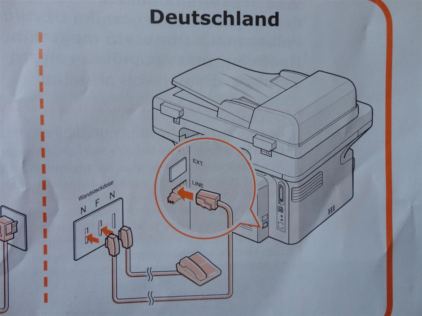

..zu allem Überfluss geht das Telefon nun nicht mehr, obwohl alles so angeschlossen ist wie zu Anfang ohne Fax und Adapter. Neustarts aller Geräte inklusive.
Anschlussdarstellung in der Anleitung des Fax

Kaaa hat geschrieben:Das Teil ist uralt, lag aber nun schon Jahre in meiner Sammlung rum. Kann so etwas kaputt gehen?
Nichts ist unmöglich, jedes technische Teil kann einmal kaputt gehen.

Kaaa hat geschrieben:Das Samsung an das IAD kann ich gar nicht direkt in die mittlere Buchse anschließen, weil der Stecker nicht passt.
Richtig, die mittler Buchse des IAD ist F-codiert, da müßtest du dann den linken N-codierten Anschluss nutzen.
Kaaa hat geschrieben:In der sparsamen Anleitung findet sich dieses Bild zum Anschluss an eine NFN-Dose:
Gut das es im Netz noch die "nicht sparsame Version" eines Samsung SCX-4521F Handbuchs gibt.

Im Handbuch ist dazu folgende Aussage zu finden: Falls das in Ihrem Land verwendete Telefonanschlusssystem abweicht, ist dieser Anschluss u. U. blockiert.
Dann bleibt wirlich nur der Einsatz eines TAE Adapters bzw. TAE-Verteilers, aber dessen Anschaffungskosten sind ja im einstelligen Eurobereich und damit überschaubar.
