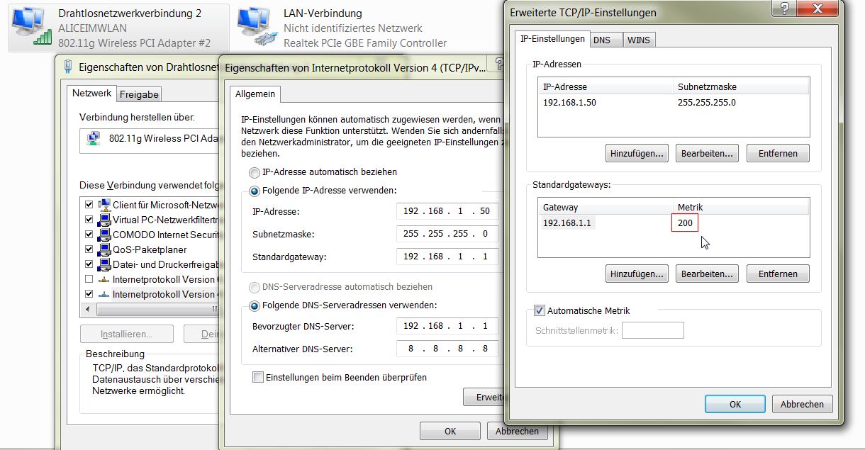

Ich nutze Windows 7 Pro x64 und meine WLAN Verbindung läuft über eine statische IP. Du hast recht, wir kommen der Sache näher: Metrik der LAN-Verbindung war auf 276 und die vom WLAN ist auf 281. ich habe die Metrik des LAN-Adapters mal auf 300 gesetzt (http://www.howtogeek.com/howto/27994/how-to-change-the-priority-of-wiredwireless-network-cards-in-windows/) und nun kann ich surfen wenn die LAN-Verbindung aktiviert wird. Aus dem IPTV Netz kriege ich eine IP zugewiesen aber jetzt läd er natürlich den Stream nicht mehr, da er wohl versucht diesen über die WLAN-Verbindung aufzubauen... Jetzt müsste ich noch irgendwo definieren, dass er die Daten aus dem 233.51.128.* (RTP-IPs der ÖR-Sender) Netz über die LAN-Verbindung ziehen soll. Hast du ne Idee wie ich das machen könnte?
stimps0n
Registriert: So 3. Apr 2011, 15:54
Re: Nur ÖR direkt über Alice 1121 Router mit VLC + Internet
Beitragvon stimps0n » Mo 18. Apr 2011, 21:22

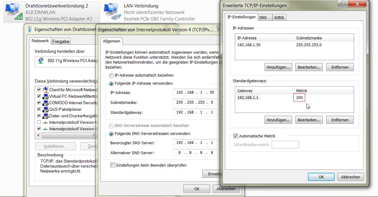

Hmm komisch. Ich dachte ich müsste jetzt noch in Windows einen Route-Eintrag hinzufügen, aber irgendwie gehts jetzt auch einfach so: Drahtlosnetzwerk->Einstellungen->IPv4 Eigenschaften->Erweitert->Ip-Einstellungen - Standardgateways: 192.168.1.1 und Metrik habe ich dort auf 200 gesetzt. (s. Screenshot)
Manchmal kann es so einfach sein... Danke nochmal bulby!

Normalerweise hättest Du noch explizit eine Multicast-Route 224.0.0.0/4 auf die LAN-Verbindung legen müssen (den genauen Befehl dazu müsste ich aber auch erstmal nachforschen).
Aber scheinbar schickt Dein Windows nun die Anfragen zum Bestellen der TV-Streams einfach an allen Interfaces raus, und damit geht es auch so.
Falls es noch irgendwo klemmt, sag bescheind und ansonsten viel Spaß beim TV gucken! 8)
