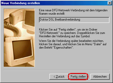

Schritt 5: Das Einrichten der Breitbandverbindung wird mit Fertig stellen abgeschlossen.
