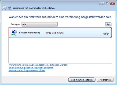

Schritt 2: Die Breitbandverbindung auswählen und Verbindung herstellen auswählen. Sollte das Fenster "Verbindung mit XXX herstellen" sich nicht öffnen wiederholt Schritt 1 und mit einem Rechtsklick auf die Breitbandverbindung im Kontext-Menu Eigenschaften auswählen (siehe Schritt X).

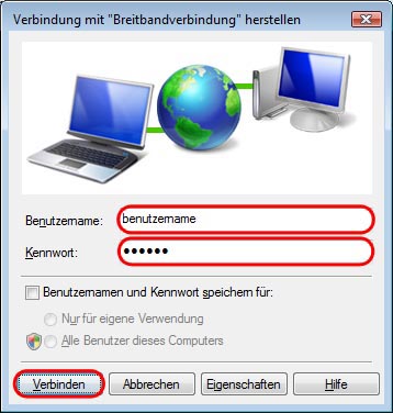

Schritt 3: Den Benutzernamen und das dazugehörige Kennwort eintragen und auf Verbinden klicken. Ist alles korrekt sollte die Verbindung aufgebaut werden.

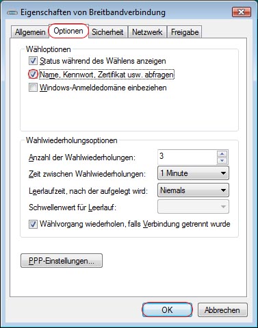

Schritt X: Den Kartenreiter Optionen auswählen und einen Haken bei "Name, Kennwort, Zertifikat usw. abfragen" setzen, anschließend mit OK übernehmen. Weiter mit Schritt 2
