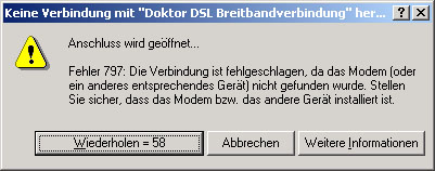

Fehler 797: Die Verbindung ist fehlgeschlagen, da das Modem (oder ein anderes entsprechendes Gerät) nicht gefunden wurde.

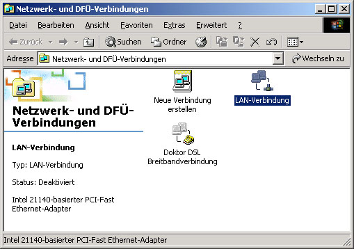

Dieser Fehler ist vergleichbar mit dem Fehler 769 unter Windows XP. Die Netzwerkkarte wird höchstwahrscheinlich deaktiviert sein.

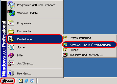

Das Fenster für die Netzwerk- und DFÜ-Verbindungen wird via Start - Einstellungen - Netzwerk- und DFÜ-Verbindungen geöffnet.
Mit einem Rechtsklick auf das Symbol der LAN-Verbindung wird das Kontextmenu geöffnet und Aktivieren ausgewählt. Nun die Einwahl erneut versuchen. Fertig!
