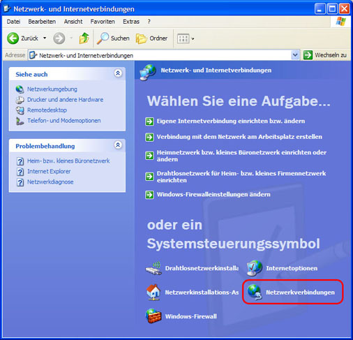

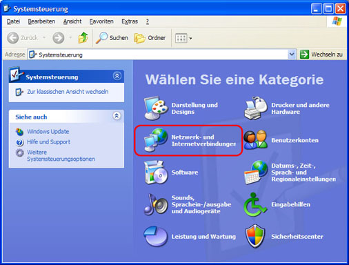

Schritt 3: Es öffnet sich das Fenster der Systemsteuerung. Netzwerk- und Internetverbindungen auswählen. <em>Anmerkung: Befindet sich die Systemsteuerung in der klassischen Ansicht fahre mit Schritt 4a weiter fort.</em>
Schritt 4: In den Netzwerk- und Internetverbindungen dann Netzwerkverbindungen öffnen. Mache anschließend mit Schritt 5 weiter.

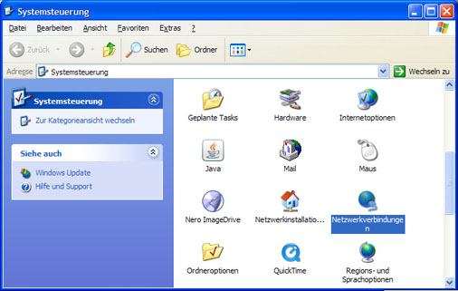

Schritt 4a: Im Systemsteuerungs-Fenster Netzwerkverbindungen öffnen, eventuell muss man etwas herunterscrollen.

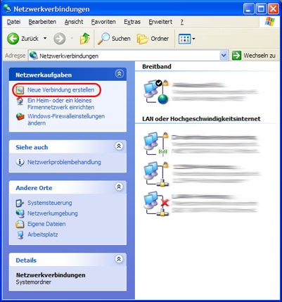

Schritt 5: Unter Netzwerkaufgaben den Punkt Neue Verbindung erstellen auswählen.

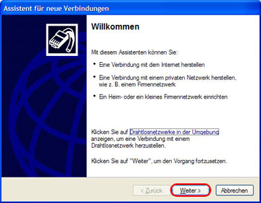

Schritt 6: Es startet der Assistent für neue Verbindungen und wir klicken einfach auf Weiter.

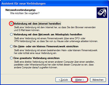

Schritt 7: Den Menupunkt Verbindung mit dem Internet herstellen ausgewählt lassen und auf Weiter klicken.

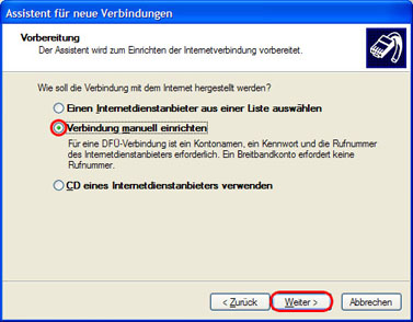

Schritt 8: Jetzt Verbindung manuell einrichten und anschließend Weiter anklicken.

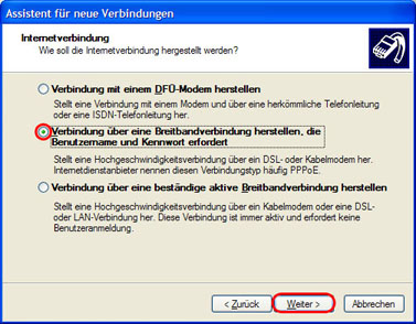

Schritt 9: Verbindung über eine Breitbandverbindung herstellen ... auswählen und Weiter klicken.

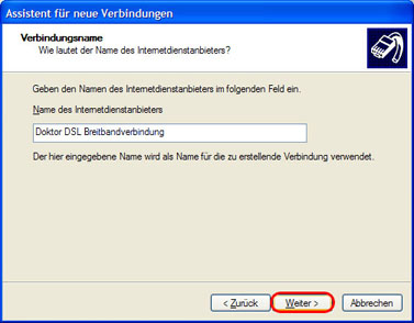

Schritt 10: Unter Name des Internetdienstanbieters geben wir der neuen Verbindung einen Namen. Welchen bleibt Euch überlassen. Danach auf Weiter klicken.

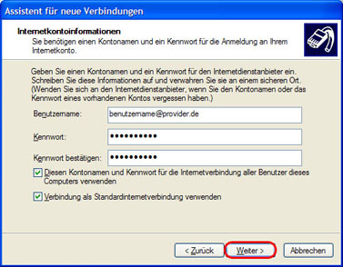

Schritt 11: Nun benötigen wir die Zugangsdaten des Internet-Providers bestehend aus Benutzernamen und Kennwort (Passwort meint das gleiche). Bitte beim Eintragen auf korrekte Schreibweise achten, denn Fehler werden nicht verziehen und enden in einem Fehler bei der Anmeldung. Alles Eingetragen geht es Weiter.

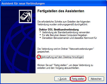

Schritt 12: Um eine Verknüpfung auf dem Desktop hinzuzufügen einfach den Haken setzen und den Assistenten mit Fertig stellen beenden.

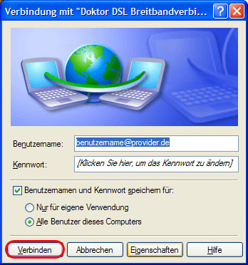

Schritt 13: Die Breitbandverbindung ist eingerichtet und es öffnet sich das Verbinden mit ...-Fenster. Ein Klick auf Verbinden baut die Verbindung in das Internet auf. Fertig!
