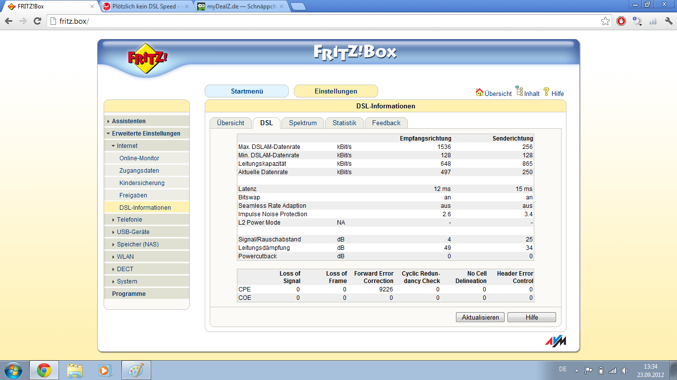

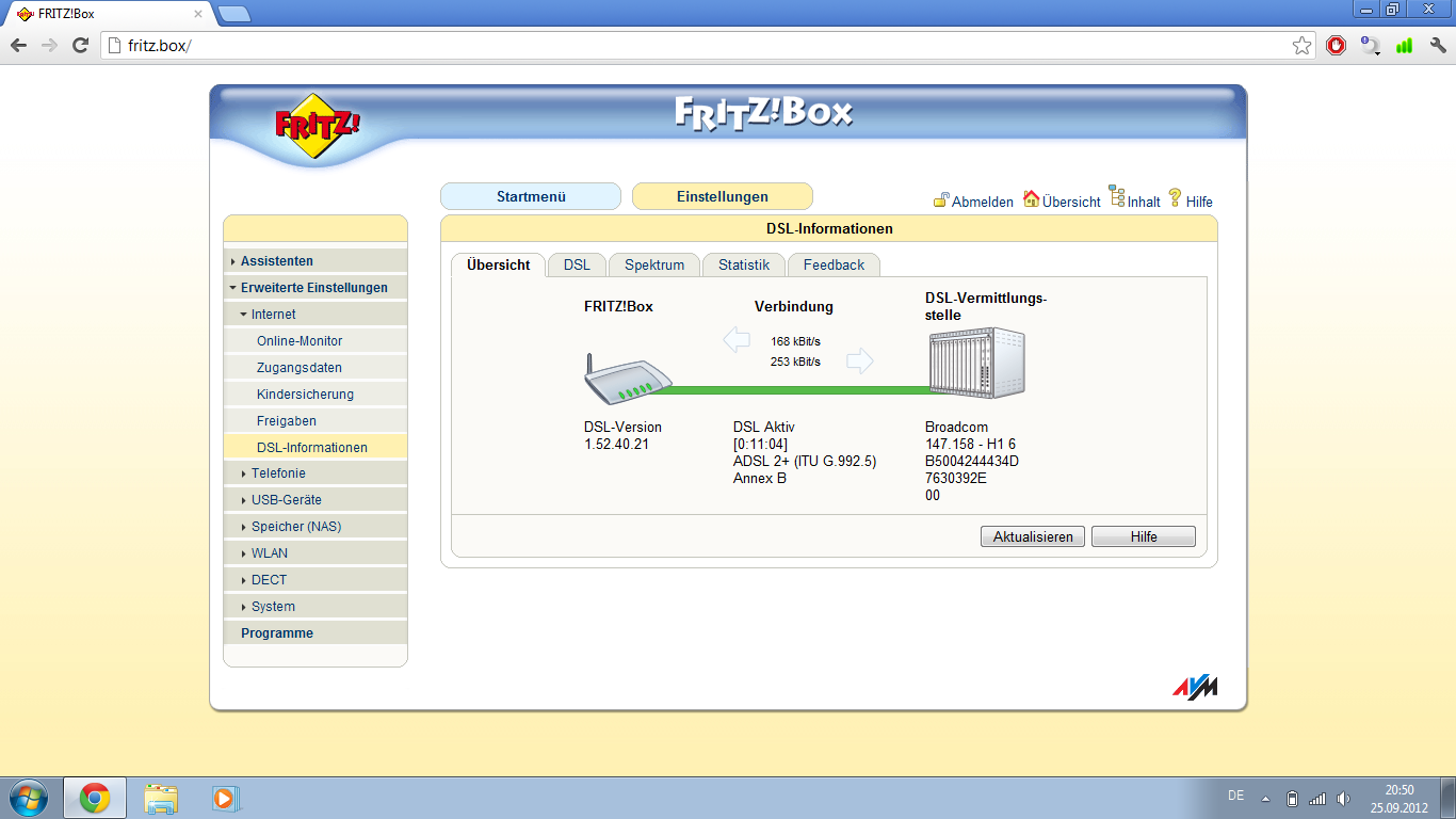

Ich hab mittlerweile eine FritzBox 7270 organisieren können. Ich bin mir jetzt nicht ganz sicher welche Infos wichtig wären?
Wo kann ich die Leitungslänge raus lesen? - siehe Screenshot.

Die Leitungslänge kannst du nicht per DSL-Modem auslesen.
Aber deine Leitung scheint nicht die allerbeste zu sein. Hohe Dämpfung, _sehr_ niedriger SNR und nur eine sehr geringe Downloadrate...
Wobei mich das Verhältnis von Dämpfung zu SNR zu Downloadrate schon etwas wundert. Für gewöhnlich ist bei der Dämpfung noch etwas mehr drin. Allerdings kann es gut sein, dass das Kabelbündel, in dem auch deine Telefonleitung liegt, einfach (zu) voll mit DSL ist. So stören sich die DSL-Signale gegenseitig. Naja, das Telefonkabel ist auch nie für die Datenübertragung entwickelt worden...

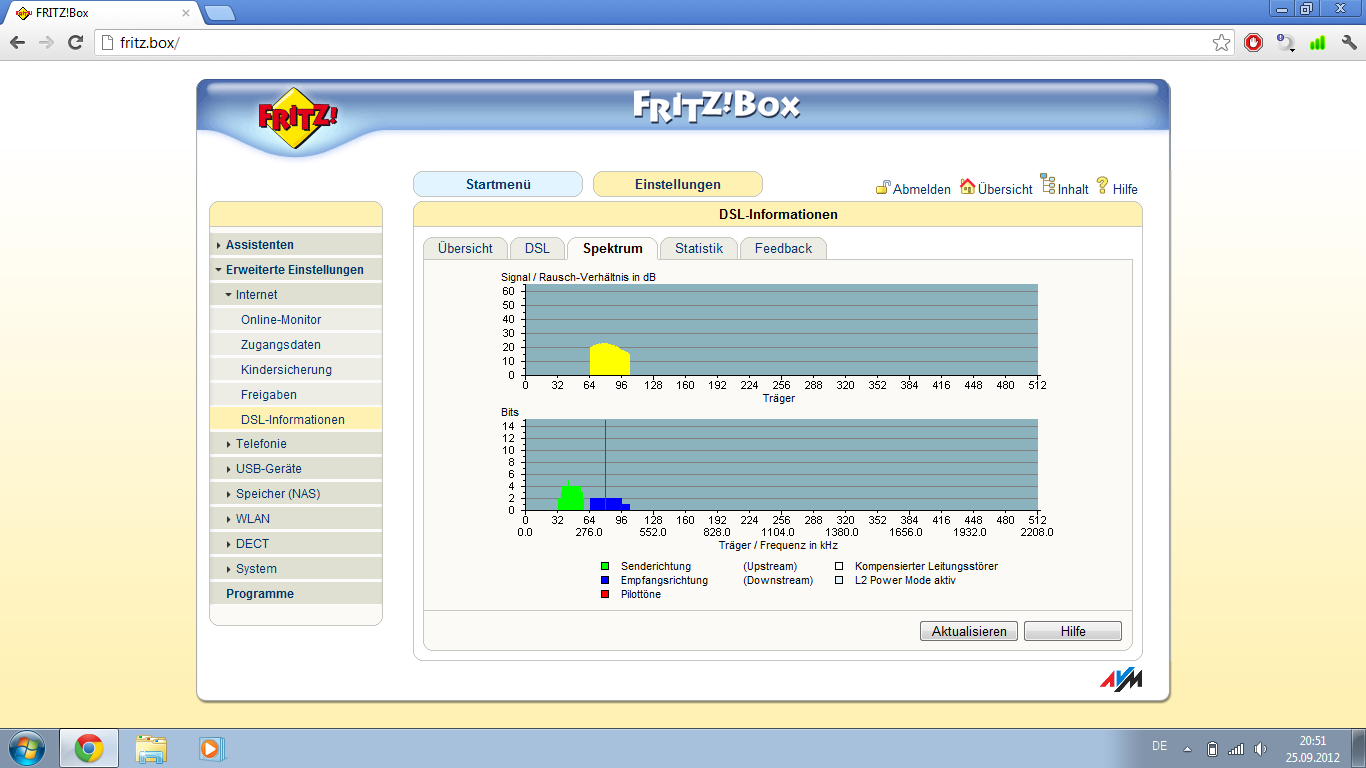

Wenn du noch Screenshots machen kannst, dann lade doch noch mal die Übersicht und das Spektrum hoch.

Beitragvon J1mboj1m » Di 25. Sep 2012, 21:11
Also ich verzweifel langsam echt... ich bekomm seit gestern wieder nur noch "gute" 100Kbit/s Downloadspeed..
Hier muss es sich doch um technische Probleme handeln oder?
Anbei die Screenshots von der Übersicht und dem Spektrum, wobei ich ehrlich gesagt da nur Bahnhof versteh...
