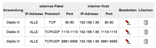

Mein dazugehöriger Setup:
- eine feste IP zugewiesen: 192.168.1.66 :twisted:
- Portforwarding wie im Screenshot

Port Forwarding Diablo III

Re: Diablo 3 Alice Modem WLAN 1121
Beitragvon vector2a » Fr 1. Jun 2012, 18:34
So lange du auf deinem Computer keinen Server aufmachen ("ein Spiel hosten") möchtest (geht das bei D3 überhaupt?), brauchst du auch keine Port-Forwardings.
Vom LAN ins Internet sind alle Ports offen, und die vom Server zurückkommenden Pakete sind über die IP-Protokolle entsprechend markiert und werden von der Firewall im Modem durchgelassen und an deinen PC weitergeleitet.
Beitragvon tommy2go » Fr 1. Jun 2012, 18:50
Ich habe lediglich die Tips der Hersteller http://us.battle.net/support/en/article/diablo-iii-connection-troubleshooting versucht zu befolgen um eine stabilere Verbindung herstellen zu können... Auch hänge ich nicht direkt an dem Alice 1121 sondern habe noch eine Airport-Extreme im Bridge-Mode dazwischen, welche mein wundervolles WLAN aufmacht :) Jedenfalls läuft es nun endlich und ich scheine auch das Port-Forwarding an meine feste IP zu brauchen, da ich mich sonst nicht einwählen kann...
Danke für die Antworten!
