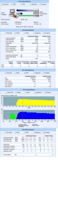

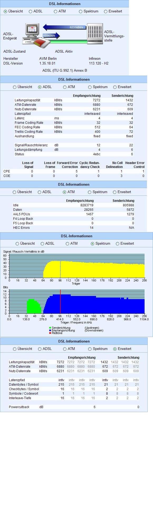

Beitragvon Kade » Mo 11. Okt 2010, 16:47
Habe jetzt ein Fritz 7170 im Freundeskeller gefunden. Hier die gewünschten Screenshoots.
Danke schon mal für die Überlegungen.
Grüße
Kade.

Beitragvon vector2a » Mo 11. Okt 2010, 17:46
Eigentlich sieht die Leitung richtig gut aus.
Ich vermute, dass dein Port im DSLAM einen weg hat. Fragt sich nur, ob du einen Techniker findest, der 'nen Portschwenk veranlasst. :?
