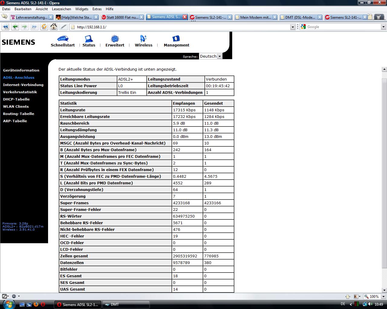

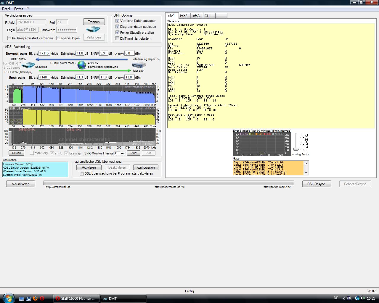

Habe auch Probleme mit dem Speed. Vor einem halben Jarh war ich noch ganz begeistert, und hatte damals auch fast volle 16kbs anliegen. Jetzt war ich ein halben Jahr nicht da und nun ist die Verbindung viel schlechter. Bei diversen Speed-Tests komme ich auch 5 bis 9kbs. Standort ist München-Innenstadt.
Habe deshalb mal wie beschrieben Sreenshots gemacht und bitte um kurze Auswertung dieser :wink:
Fabian

Beitragvon Undertaker » Sa 14. Nov 2009, 15:39
Fibser hat geschrieben:Habe auch Probleme mit dem Speed. Vor einem halben Jarh war ich noch ganz begeistert, und hatte damals auch fast volle 16kbs anliegen.
Die hast du doch jetzt auch noch anliegen. (Siehe screenshot) Wenn das auf deinem Rechner nicht ankommt würde ich dort mal die Ursache suchen. Die meisten Internetspeedtests sind übrigens nicht sehr aussagekräftig.
