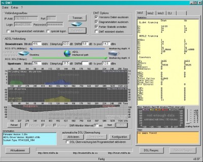

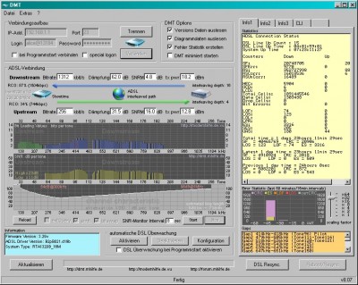

Beitragvon aroom » Mo 5. Okt 2009, 08:15
Guten Morgen
Hallo vector2a
Ich hab hier mal 2 DMT Bilder....
Vielleicht kannst Du oder jemand anderes mir etwas dazu sagen ?
Schönen Gruß Andre
Jetzt
Vorher
