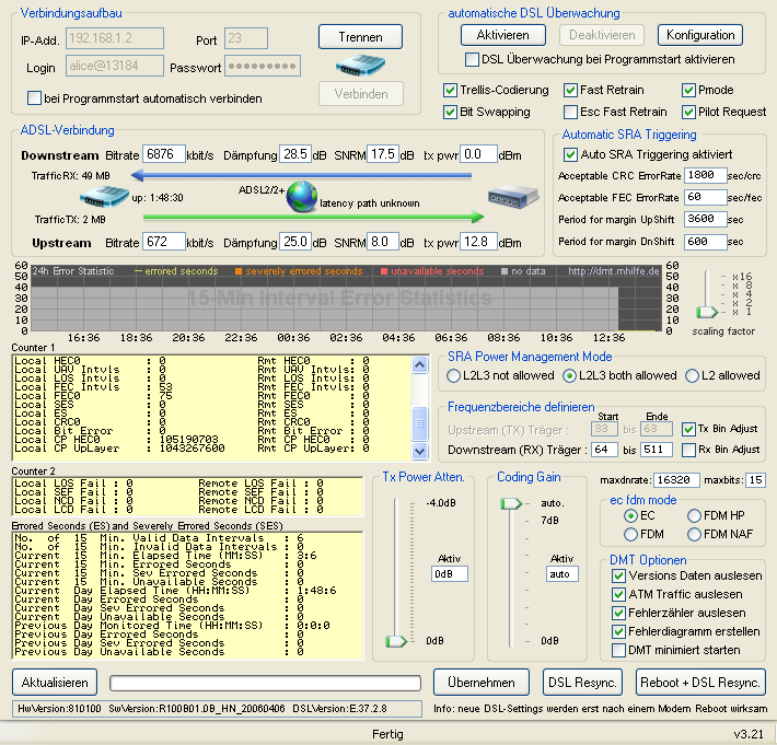

Hallo ich habe gestern alice lightflat bekommen mit siemens c2-010-l modem.
Ich Wohne in Husum. Nun habe ich fasst 6000 Statt 16000 speed.
Woran könnte es liegen?

Schau mal in die FAQ (viewforum.php?f=41) und lies Dein Modem mit DMT-Tool aus:
http://wiki.mhilfe.de/index.php?title=M ... T_auslesen

Beitragvon snickers » Fr 1. Mai 2009, 14:37
So diese werte. Ist das normal?

Beitragvon Kenny » Fr 1. Mai 2009, 17:39
Ruf die Hotline an, und sage, dass Du auf ein 14000er Profil gestellt werden möchtest.

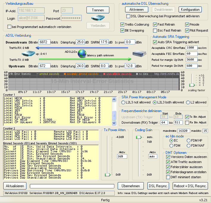

Beitragvon snickers » Sa 2. Mai 2009, 07:20
Warum ist meine dämpfung wert weniger geworden?

Beitragvon Kenny » Sa 2. Mai 2009, 13:51
Vermutlich weil es einen resynch gab.
Ist aber nicht relevant, die tatsächliche Dämpfung bleibt eigentlich gleich ;)
Du bist bereits auf einem ADSL2+-Port, es muss nur noch das Profil angepasst werden.

Beitragvon snickers » Sa 2. Mai 2009, 16:34
So ich habe jetzt das höchste was es bei mir gibt.
Jetzt möchte ich es irgendwie noch richtig einstellen mit dmt tool. Aber weis nicht wie es geht
