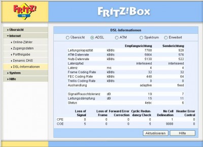

Beitragvon Gargamel44 » Do 21. Aug 2008, 10:46
habe mir soeben die DSl-Informationen in meiner Fritz-Box (7140) angeschaut und frage mich nun, ob an meiner Leitung noch etwas optimiert werden kann. Bin in dieser Hinsicht noch blutiger Anfänger und bitte Euch um Rat. Ich habe die Screenshots angehängt. Ist viell. eine Umstellung auf ADSL2+ möglich? Mein Tarif: Alice Light Max flat ohne Telefonanschluss
Vielen Dank im Voraus, Grüße.
Gargamel44
Registriert: Do 21. Aug 2008, 10:38
Re: ADSL2+ möglich?
Beitragvon Kenny » Do 21. Aug 2008, 10:52
Aber hallo ist da eine Umstellung möglich ;)
ruf die 040237260 an und beantrage die Umstellung auf ADSL2+ (ich denke, ein 14000er-Profil sollte drinne sein).
Lass dich aber nicht abwimmeln, momentan bist Du auf einem ADSL-Profil, um eine höhere Geschwindigkeit zu erreichen benötigst Du ein ADSL2+-Profil.

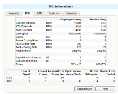

Beitragvon Gargamel44 » Di 2. Sep 2008, 18:44
Hallo nochmal,
es hat leider doch ca. zwei Wochen gedauert, um auf einen ADSL2+ Port umgestellt zu werden. Bin zwar in dieser Hinsicht Anfänger, denke aber, dass sich die Werte nun sehen lassen können. Vielen Dank für die vorherigen Infos.
Grüße
Gargamel44
Re: ADSL2+ möglich?
Beitragvon /dev/null » Mi 3. Sep 2008, 00:03
15 Mbit/s ATM Datenrate ist doch nice! Da hat sich das warten gelohnt! Grats ;)

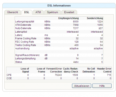

Beitragvon NoNsToPs » Fr 20. Feb 2009, 13:36
Hi,wollte auch mal nachfragen ob es bei mir möglich wäre.
würde mich über eine Antwort freuen :)
mfg Chris
NoNsToPs
Registriert: Fr 20. Feb 2009, 13:31
Re: ADSL2+ möglich?
Beitragvon vector2a » Fr 20. Feb 2009, 14:24
laut Toyota ist nichts unmöglich - würde in deinem Fall aber kaum was bringen, da du eine be...scheidene Dämpfung im Downstream hast. Und der SNR ist auch schon an der Schmerzgrenze von 6db.
Fragen kostet nix. Aber erwarte, wenn du überhaupt auf ADSL2+ geschaltet wirst, keine Wunder.
Re: ADSL2+ möglich?
Beitragvon kiwiman » Fr 20. Feb 2009, 18:05
hätte nie gedacht das mann mit 47dB noch hoch auf biszu 5,6Mbts kommt....
kiwiman
Beiträge: 134
Wohnort: 50827 Köln
Re: ADSL2+ möglich?
Beitragvon Kenny » Sa 21. Feb 2009, 13:23
Hmmm, ich glaube, das Modem hat einen etwas verfälschten Dämpfungswert angegeben.
Vielleicht sollte man ein paar mal Resynchronisieren und dann immer kurz nach dem Training die Dämpfung anschauen.
M.E. sollte die Umstellung auf ADSL2+ etwa 1-2 Mbit/s mehr bringen.
Meine Hand lege ich dafür aber nicht ins Feuer ;)
