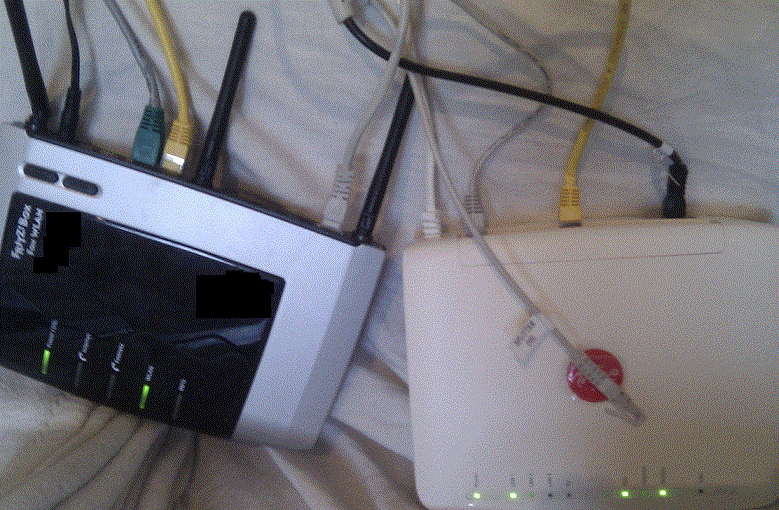

ich habe seit längerem ein Problem mit meinem Telefonanschluss, welchen ich über eine Firtzbox 7270 realisiert habe (die hinter dem Alice IAD 3221 angeschlossen ist (siehe Foto)). Die Verkabelung sollte eigentl. soweit richtig sein, da ich sowohl telefonieren als auch im Internet surfen kann. Bei 50% der eingehenden Anrufe habe ich allerdings folgendes Problem:
Wenn ich das Gespräch annehmen will, rauscht es nur noch. Ich muss dann auflegen, warten bis das Telefon wieder klingelt und mit etwas Glück (i.d.R. nach 3-4mal auflegen + annehmen) geht es dann und ich kann mit dem Anrufer sprechen oder ich habe Pech und dieser hat in der Zwischenzeit aufgelegt :/
Ich habe schon sämtliche Foren/Tipps/Tricks etc. durchforstet bzw. ausprobiert aber irgendwie will das Problem nicht weggehen.

Als erstes würde ich die Telefonie mal nur über das IAD laufen lassen, wenn es dann keine Störungen mehr gibt ist die Fehlerquelle ja quasi ausgemacht. Ich vermute mal Probleme der FB 7270 mit den DECT Geräten, Tante Google findet da fast 93000 Einträge zu der Thematik. Verkabelung und Konfiguration scheinen ok zu sein, sonst würde es ja gar nicht funktionieren. Das auf der FB die aktuellste Firmware werkelt setze ich mal voraus, oder?

Es ist auf dem Foto nicht genau erkennbar, aber Du hast doch die TAE-Buchse des IAD mit der Fritz-Box verbunden. Was an der TAE-Buchse hängt, ist dem IAD wurscht, es gibt da nix zu akzeptieren, da kommt lediglich ein analoges Signal raus.
Zitzit hat geschrieben:Konkret fällt mir diesbezüglich die Einstellung "Portweiterleitung des Internet-Routers für Internettelefonie aktiv halten" auf.
Gemeint ist damit das Telefonieren über einen Anbieter, der über das Internet erreichbar ist (wie z.B. Sipgate). Da sind Portfreigaben erforderlich. Alice realisiert das aber über NGN, was mit der beschriebenen Internettelefonie nur eng verwandt ist. Portfreigaben sind da nicht nötig. An der TAE-Buchse des IAD kommt nur noch ein analoges Signal raus, das IAD hat da schon die VoIP-Daten (digitalen Daten) umgewandelt.
Es bleibt beim Vorschlag vom Undertaker. Telefon direkt am IAD betreiben und schauen (oder besser hören) ob das Rauschen dann nocht auftritt. Entweder das IAD oder die FritzBox hat ne Macke.

So nach längerem testen muss ich nun leider folgendes Fazit ziehen: Es liegt wohl an meiner FritzBox :/
Wenn ich das (analoge) Telefon direkt an das IAD hänge funktioniert alles wunderbar (auch der im Telefon integrierte Anrufbeantworter).
Wenn ich allerdings die Telefonie über die an der FritzBox angeschlossenen DECT-Telefone realisiere dann bekomme ich die beschriebenen Fehler und der AB geht auch nicht :/
Da ich eh vor habe mir einen neuen Anbieter zu suchen werde ich wohl auch direkt nach einer neuen Fritze auscchau halten :/

hörst Du das gleiche Rauschen/Brummen wie ich? (Habe eine Aufnahme davon in diesem Thread hochgeladen: http://www.alice-community.de/forum/viewtopic.php?f=34&t=4411)
Wenn ich ein analoges Telefon direkt an meine IAD 4421 anschließe, kann ich das Problem nur noch selten nachstellen. Sobald ich meine Fritz!Box 7170 anschließe (um weitere VoIP-Anschlüsse und intern den ISDN-S0 nutzen zu können), tritt das Problem gehäuft auf. Daher tippe ich leider auf die Fritz!Box als Fehlerursache.
Ich habe die Fritz!Box nun mal testweise mal an Anschluss 2 am IAD angeschlossen (Nasen am TAE-Stecker der Fritz!Box mit der Feile "bearbeitet"); mal sehen, ob das hilft; derzeit kann ich brummfrei telefonieren…
