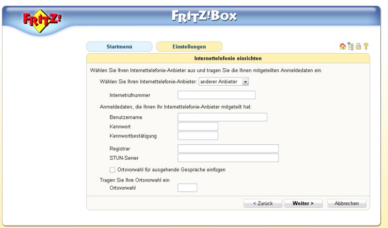

Beitragvon vocaris » Sa 18. Apr 2009, 07:42
Also in der FB gibt es ja die "Abteilung" Telefon. Dort muss ich mitteilen, welche Telefonnr. ich registrieren will. Inkl. PW etc.
Anbei ein Bild

Beitragvon Kenny » Sa 18. Apr 2009, 12:31
Die Fritz.Box wird nicht auf Internettelefonie sondern auf "normales" ISDN eingestellt.

Beitragvon vocaris » Sa 18. Apr 2009, 12:33
Hei,
aber wie kann ich dann die Telefonfunktionen der FB für diese Nummer nutzen? z.B. den AB?

Beitragvon Kenny » Sa 18. Apr 2009, 12:37
http://www.avm.de/de/Service/Handbueche ... N_7170.pdf
Das ist das Handbuch Deiner Fritz.Box
einfach durchlesen und dann funktionierts.
Immer daran denken, Du musst die Fritz.Box auf "normales" ISDN (also nicht VoIP) einstellen.
Re: Telefonfunktionen der Fritz 7170 nutzen
Beitragvon vocaris » Sa 18. Apr 2009, 12:39
Ah,
ich verstehe. Ich trage es so ein, als wäre es ein normaler ISDN Anschluss der T-Com.
OK. Also ich nehme dann das Y Kabel und stecke das lange weiße Kabel in die FB. Das schwarze, an dem ja ein TAE Adapter ist, stecke ich ohne Adapter in den S0 Bus der Alice Box und das Kabel bzgl. DSL (normal im Splitter) lasse ich unbenutzt, richtig?
Beitragvon Kenny » Sa 18. Apr 2009, 12:40
Richtig!
Das interne Modem der Fritz.Box bleibt deaktiviert.
