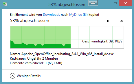

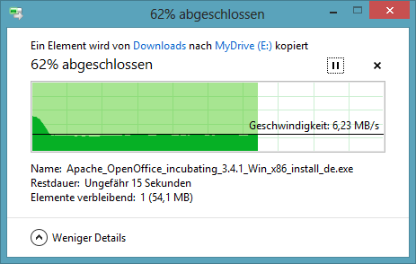

das Problem besteht schon seit Beginn an (April 2012). Der Datentransfer im Netzwerk ist über WLAN eine Katastrophe (siehe Screenshot). Dabei ist es egal, ob ich den USB-Slot am IAD 3232 nutze, meinen NAT-Server mit Daten beschreiben will oder auf andere Rechner zugreifen möchte: über WLAN ist die Datentransferrate nicht zumutbar! Stelle ich auf Netzwerkkabel um, "flutscht" es prima. Egal von wo nach wo, immer so zwischen 6 und 7 MB/s. Ja, es ist nicht wirklich flott, aber das reicht mir. Es liegt auch nicht an meinem Laptop, die anderen Laptops haben das gleiche Krankheitsbild. Als ich noch bei der Telekom war, hatte ich den Speedport W701 im Einsatz, dort lief es mit der jetzigen Hardware ohne Probleme.
Die Hotline hilft mir nicht weiter, habt Ihr eine Idee?

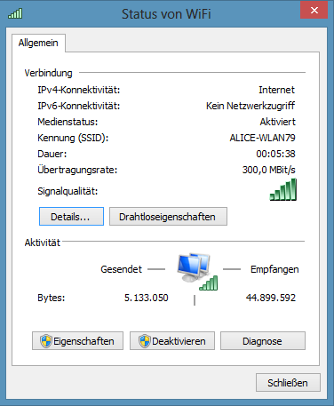

Ich habe seit 3 Wochen Win8 Pro drauf. Mit Win7 war es vorher auch schon, am Betriebssystem liegt es auch nicht. Ich habe aber noch an den Netzwerkadaptereinstellungen getunt, nun habe ich zwischen 270 und 300 MBit-Verbindung (siehe Anhang). Das ist der Grund, warum ich nicht gerne meinen Speedport 701 als WLAN-Router dazwischen schalten will. Habe ja extra den "großen" Router für 49,-- bei Alice genommen, DAMIT ich die große WLAN-Bandbreite nutzen kann.
