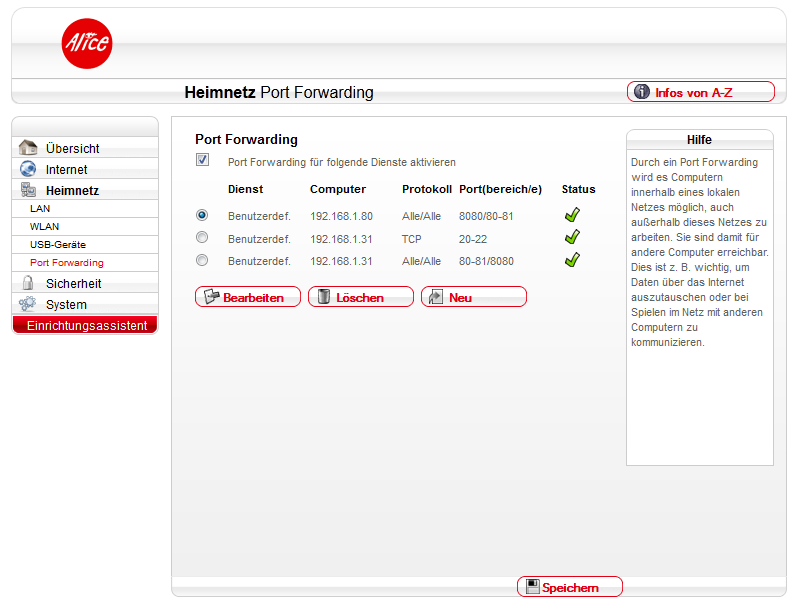

Also zumindest der SSH-Zugriff von außerhalb klappt, wenn ich auf canyouseeme.org auf dem PI gehe, zeigt er mir an, dass Port 22 offen ist. Port 80 sowie 81, die offen sind, werden auf der Seite nicht als solches angezeigt (Connection refused). Lokal über 192.168.1.31 funktioniert Apache usw sehr gut:
PS: Der Heise Portcheck ergab alle als gefiltert (dunkelgrün), bis auf 22 (offen in rot) und 21,80,8080 als geschlossen in hellgrün.
Im Anhang mal ein Bild meiner Einstellungen:
Einstellungen Alice IAD
buli
Registriert: Di 22. Jan 2013, 01:52
Re: Putty klappt nicht mit Alice IAD
Beitragvon buli » Fr 25. Jan 2013, 16:41
Sooo nach einigen Versuchen hab ich den obersten Eintrag im Router gelöscht und nur noch die Ports für das Raspberry offen und siehe da, es funktioniert :)

Wobei hier der Fehler eindeutig zu erkennen war, das Portorwarding des/der gleichen Ports an zwei Rechner/verschiedene IP's geht logischerweise nicht. Da ist ja nicht erkennbar für welche Adresse die eingehenden Daten bestimmt sind. Ein guter Router bzw. Firmware sollte solche Fehlkonfigurationen erkennen und eine entsprechende Meldung ausgeben, aber wir haben es hier ja leider mit einem Alice/O2 IAD zu tun. :(
