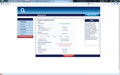

Hallo
kann mir jemand mehr über diese box sagen? und wie ich die leitungsdaten auslesen kann, weil nur so ins Modem schauen ist ja nicht gerade aufschlussreich.
Über Antworten von euch wäre ich sehr dankbar.

hier mal ein screenshot

@cyberjack
Das Teil scheint in der Tat relativ neu zu sein, es wird über Astoria Networks vertrieben und in Fernost hergestellt. Die Firmware bzw. das Routermenu sieht bis auf das O2 Logo und den blauen Hintergrund genauso aus wie bei der bisherigen Alice Hardware. Wenn überhaupt werden es die Spezis vom IP Forum sein die versuchen dem Gerät irgendwelche Geheimnisse zu entlocken.

BeitragVerfasst: Di 24. Jul 2012, 01:48
von -FuFu-
falls die Box ähnlich wie die vorherige Alice Box aufgebaut ist (was ich mal vermute, da sie fast genau so aussieht) sind die Leistungsdaten sicher nur per css code "versteckt" worden.
einfach mal den quellcode der seite aufrufen und einmal grob drüber lesen...
zum testen ob es ähnlich ist, könnte ich dir für Firefox mit installiertem Addon "Stylisch" nen script geben, womit die versteckten Box eingeblendet werden könnten, bei meiner sieht das ganze dann so aus
http://s14.directupload.net/file/d/2961 ... aj_jpg.htm
das script was man beim Stylisch Addon einfügen muß sollte so aussehen:
@namespace url(http://www.w3.org/1999/xhtml);
@-moz-document domain("192.168.1.1")
div[class="cHidden"] {
    display: block !important;
font-weight: bold;
font-size: 11px; font-family: Arial, Verdana, Helvetica, Sans-Serif;}
.cHidden table { border: 0px solid #ccc; border-collapse: collapse; width: auto; margin-bottom: 8px; margin-left: 17px;
background: transparent !important; }
.cHidden tr td { border: 0px solid #ccc; padding: 0 1px 0 1px; font-size: 11px; color: #000; }
.cHidden tr td.tdTitle { text-align: center !important; font-weight: normal; background: #eff0f2; color: #444; }
.cHidden tr td.tdText { text-align: center !important; font-weight: normal; color: #444; background: #fff; }
dabei muß das "@-moz-document domain("192.168.1.1")" an die eigene IP Angepasst werden eventuell...
falls es nicht passt, schau mal in den quelltext, wenn es dort auftaucht (also die Leistungsdaten), dann sag mir wie die Klassen dafür heißen, dann kann ich das script auch anpassen, wenn es erwünscht ist
