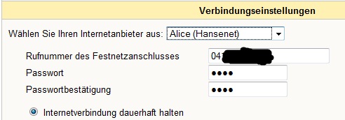

Sieht z.B. so aus:
massimo17 hat geschrieben:weil das Alice_Gerät dicht macht.
Die Geräte von Alice lassen keine PPPoE-Verbindung von anderen Geräten zu, so bald sie als Router arbeiten. Wenn du dein Alice-Kistchen per Reset (Reset-Knopf mehr als 10 Sekunden drücken und dann nicht mehr konfigurieren!) wieder zum Modem machst, dann sollte ein dahinter angeschlossener Router auch eine PPPoE-Einwahl ins Internet machen können.
