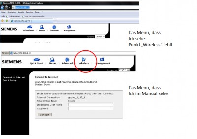

habe gemäß den Infos von Alice etc. die Konfguration des Siemens SL2 so vorgenommen, dass er als Router arbeitet.
Dies macht er auch einwandfrei: Mehrere Computer funktionieren. Selbst mein Home TV habe ich danach auch wieder zum laufen gebracht über die Wiki-Infos. Genial!
Das einzige Probleme: Mein Drahtlosnetzwerk ist nun ungesichert. Jedesmal wenn ich WEP-Schlüssel im Netzwerk- und Freigabecenter von VISTA wieder hinzufüge, kann ich mich danach nicht mehr einwählen.
Nun hatte ich vermutet, dass ich die Option des WEP-Schlüssel eben auch nochmal im/am Router konfigurieren muss. Aber leider gibt es - wenn ich mich über Webzugriff - auf den Router aufschalte, den Menupunkt "Wireless" gar nicht, so wie er im Manual von SIEMENS beschrieben ist. (Siehe Anhang).
Wer kann mir helfen?
Siemens SL2 ohne Menupunkt "Wireless"
ChristianBB

Hmmm .... sicher das es sich um ein Siemens SL2 handelt? Hat es eine Antenne?
Ansonsten mal den Reset-Taster auf der Rückseite für ca. 30 Sekunden drücken und nochmal ins Menu schauen.

Hat auf jeden Fall Antenne. Und ist auch als SL2 etikettiert;)
ich probier mal den Reset

Ich bin ratlos. Auch der Reset hat nichts gebracht?!

Dann ist das Ding wohl defekt....
Geht denn in der Orignal Einstellung die Verbindung via WLAN?

Ja klar. Habe das Ding via WLAN seit Monaten problemlos und verschlüsselt benutzt. Parallel dazu auch problemlos mit AliceHomeTV.
Erst seit dem ich das Modem zum Router konfiguriert habe, geht die Verschlüsselung nicht mehr;(

Das ist allerding mehr als merkwürdig ...
zumal bei der Einrichtung zum Router nach der Anleitung im Wiki WLAN überhaupt nicht verändert wird ...

WAs könnte noch helfen? bzw. gibt es noch andere Möglichkeiten das Drahtlosnetzwerk wieder sicher zu bekommen?

versuch mal bitte, Dich mit user / user als Benutzername / Passwort anzumelden.
