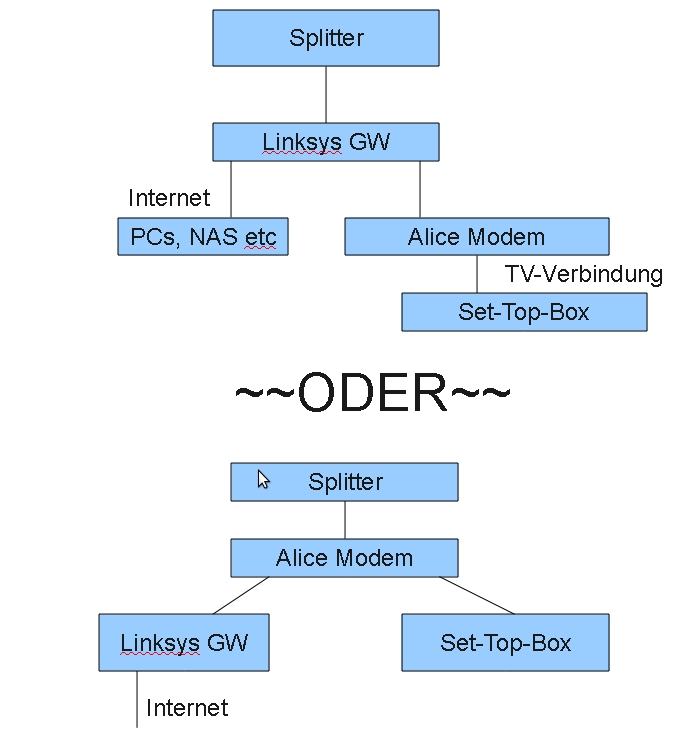

Ich dachte da eine so eine Lösung:
ANHANG

Du möchtest also ein weiteres abgeschottetes Subnetz mit dem Linksys aufbauen?
Den Linksys WAG160NB habe ich nicht gefunden, nur ein schmächtiges Handbuch zum 160N. Wenn die Geräte annähernd baugleich sind, dann hat dein Linksys ein eingebautes Modem. Wenn das Modem nicht abschaltbar ist, sehe ich für ein eigenes Subnetz schwarz.
Die Version Linksys an Splitter klappt wohl nicht, für die TV-Daten wird ein eigenes VLAN genutzt und die kann man deshalb nur am Port 4 des Alice-Modem abgreifen. Wenn der Linksys damit umgehen kann, klappt es vielleicht sogar. Ich hab von IPTV 0 Ahnung. Du findest im Hansenet-Forum über die Suchfunktion einige Treffer zum Thema TV, falls Du es doch über den Linksys versuchen willst.
Die Version Alice-Modem an Splitter geht zumindest ohne eigenes Subnetz. Dann müsstest Du den LAN-Port des Alice-Modem mit dem LAN-Port des Linksys verbinden. Dabei solltest Du beachten, dem Linksys eine andere IP zu verpassen. Die Standardeinstellung ist bei beiden 192.168.1.1.

Ja, genau. der Linksys muss unabhängig laufen. Ich hatte es mal probiert mit der Brücke, aber da läuft ja logischerweise wieder alles über das Alice Modem und dann geht es mit den NFS wieder nicht.
...dann hat dein Linksys ein eingebautes Modem...
jap! deswegen gateway. jut, das dachte ich mir auch schon, dass es dann kein weiter kommen ist außer mit einem Router(ohne Modem)
Um das erste nochmal alles auf einen Nenner zu bringen. So bald das Heimnetz über die Alice Hardware läuft, funktioniert NFS nicht mehr. Aus diesem Grund sollte alles was mit dem reinen Internetverkehr zu tun hat, über das Linksys laufen.

Du bist nicht an die Alice-Hardware gebunden. Du kannst einen Router einsetzen, der das IP-TV-Signal ordnungsgemäß an die SetTopBox weiterleiten kann. Alternativ kannst du auch einen Router an das 1231 anklemmen und den die PPPoE-Einwahl machen lassen.
Allerdings wird dich der Support im Falle einer Störung bitten, das original Alice-Gerät anzuklemmen.

AluCarD hat geschrieben:Kann ich, wenn ich das Standart Modem TV nutze, ein Router anschließen der dann von mir zuvor beschriebene Position des Linksys einnimmt?? Also Alice baut die Verbindung für TV auf und der Router fürs Inet, wie man es bei der Homebox einstellen könnte (PPPoE Pass Though). (gilt das dann auch als 2xEinwahl?)
Ja das würde mit einem Router ohne Modem funktionieren, die Homebox lässt du dann als reines Modem davor laufen und es gibt auch nur eine Einwahl für alle angeschlossenen Geräte. Und entsprechende Router gibt es beim großen Versteigerer oft schon für ca. 10 Euronen. :D

Den DIR-300, oder auch andere Router ohne Modem, kannst du mit der HB1231 verwenden. Die HB musst du durch einen reset zum Modem degradieren, der DIR-300 ist dann für die Einwahl ins Internet zuständig und die HB versorgt die STB mit IPTV, siehe dein Schaubild Alternative 2. Ich glaube nicht das ein DSL-2741B die HB ersetzen kann.
