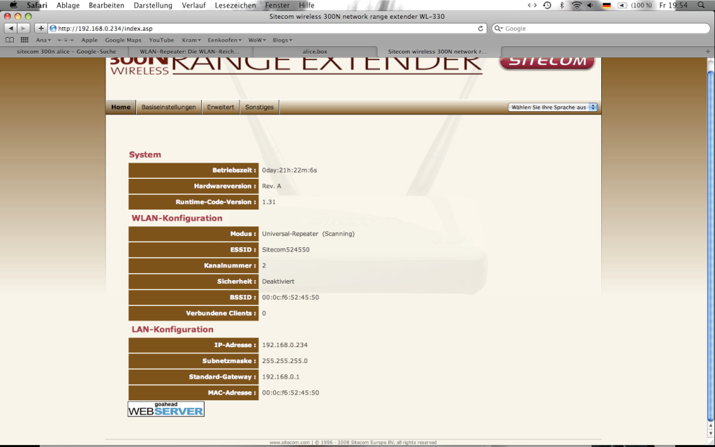

habe gestern meine lustige neue homebox angeschlossen und nach einigen telefonaten mit alice auch endlich ans laufen bekommen. bevor ich die homebox hatte, hatte ich meinen anschluss über eine fritzbox 3050 und o.g. sitecom range extender laufen. das ganze anzuschliessen und zu installieren war beim letzten mal schon ein ziemlicher akt, aber gestern hats irgendwie gar nicht geklappt und seiten über einstellunsgmöglichkeiten der homebox + repeater finde ich auch nicht wirklich viele, die mir da weiterhelfen.
habe auf jeden fall alles gem. anleitung des sitecom-teils gemacht, fehlermeldung kam auch keine, nur wenn ich über sitecom verbinden will, habe ich keine verbindung zum internet.
weiss vll jmd aus dem kopf, was ich wo im repeater/der homebox einstellen oder verändern muss, damit das ganze läuft? ansonsten mach ich heute abend mal ein paar screenshots :)

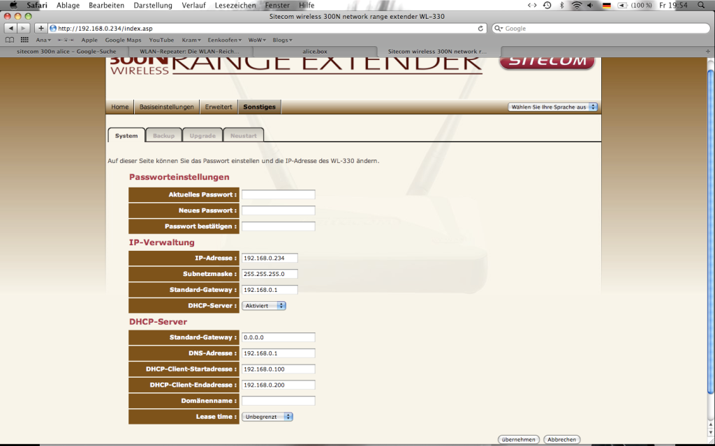

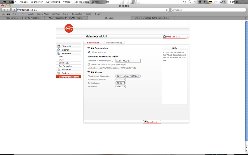

es haben ja schon ein paar leute hier gelesen, aber scheinbar fällt spontan niemandem etwas ein. ok, ich bin blond und versteh kein fachchinesisch, daher war meine beschreibung wohl auch etwas ungenau ^^ hier dann also mal ein paar bilder, wies grad ausschaut:
http://i53.photobucket.com/albums/g49/m ... Bild20.png
http://i53.photobucket.com/albums/g49/m ... Bild21.png
http://i53.photobucket.com/albums/g49/m ... Bild22.png
http://i53.photobucket.com/albums/g49/m ... Bild23.png
so, vll kann mir jetzt jmd helfen?! danke schonmal fürs lesen :)

Die Homebox unterstützt Repeater im Universal Repeater Mode. Stelle sicher, dass die SSID der Homebox nicht verborgen ist und melde einen handelsüblichen Repeater als Client an der Homebox an. Trage dazu im Repeater die WLAN-Daten der Homebox ein (SSID, Funkkanal, Verschlüsselung, Kennwort). Stelle auch sicher, dass die Anmeldung neuer Clients in der Homebox nicht durch z.B. MAC-Adressfilter verboten ist.
WDS wird von der Box dagegen nicht unterstützt!
Achso: An der Homebox selbst sind KEINE Einstellungen notwendig, um einen externen Repeater zu betreiben (es funktioniert wie bei anderen Clients auch!). Ein unterbrechungsfreies Roaming ist damit aber nicht zu realisieren, dies geht leider nur beim (arg chipsatzabhängigen) WDS.
