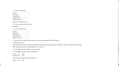

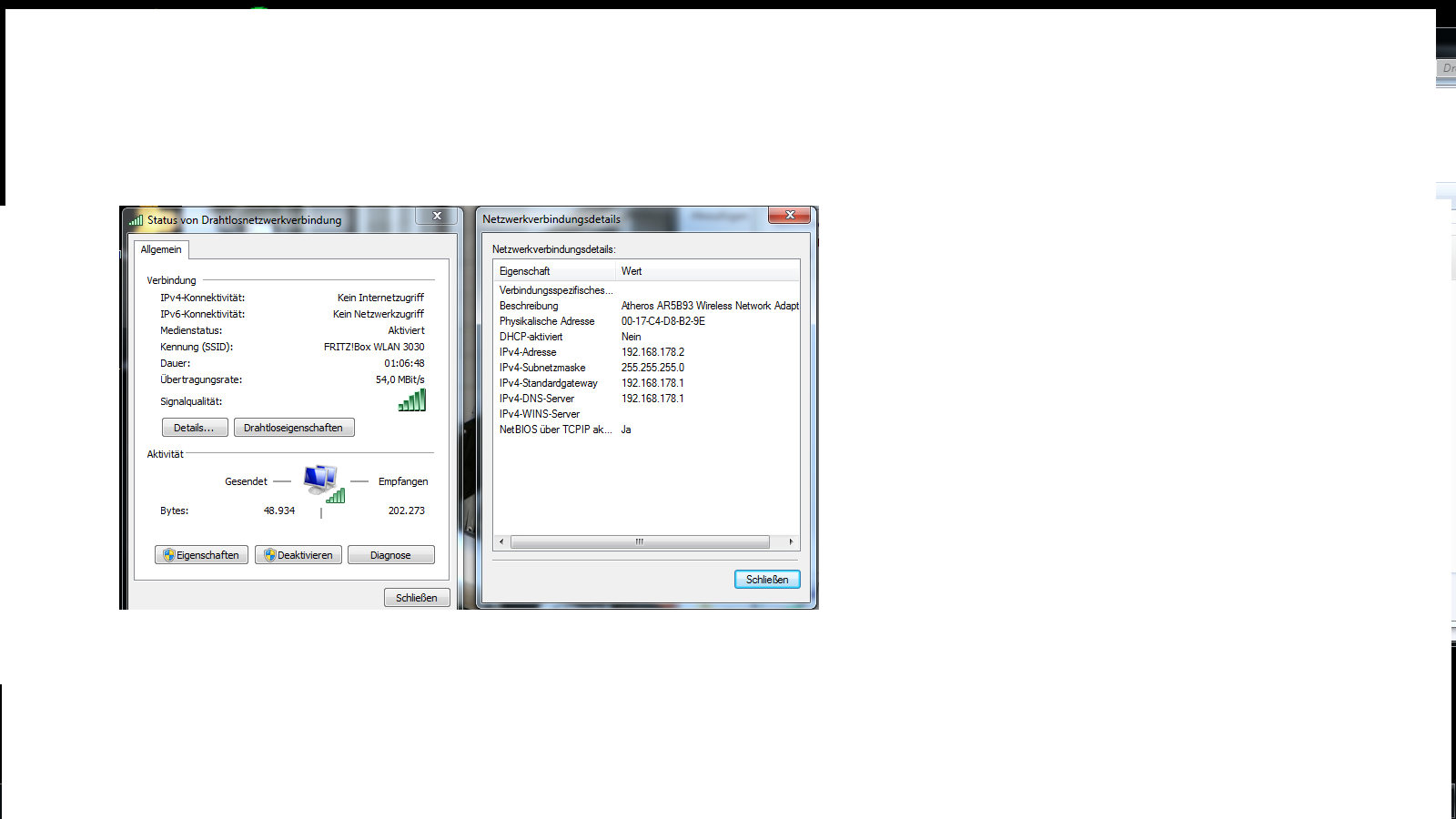

HILFE!! Habe kein Netzwerkzugriff
Beitragvon kaan2211 » Di 29. Jun 2010, 19:23
Haii,
Leute ich versuche verzweifelt seid stunden meine Fritz Box 3030 mit dem Alice Modem zu verbinden.
Die Verbindung habe ich bereits aber keine Netzwerkzugriff woran liegt das bitte um eure hilfe ich.
Mit Lan komme ich rein.
Hab ein Bild im Anhang
kaan2211
Registriert: Mi 20. Jan 2010, 20:36
Re: Alice Modem mit Fritz Box 3030 Router verbinden
Beitragvon vector2a » Di 29. Jun 2010, 21:02
Stell mal bitte für die WLAN-Verbindung DHCP ("IP-Adresse automatisch beziehen") wieder an. Und entferne das Häkchen bei TCP/IP v6.
Und dann schau bitte, was für eine IP du zugewiesen bekommst.

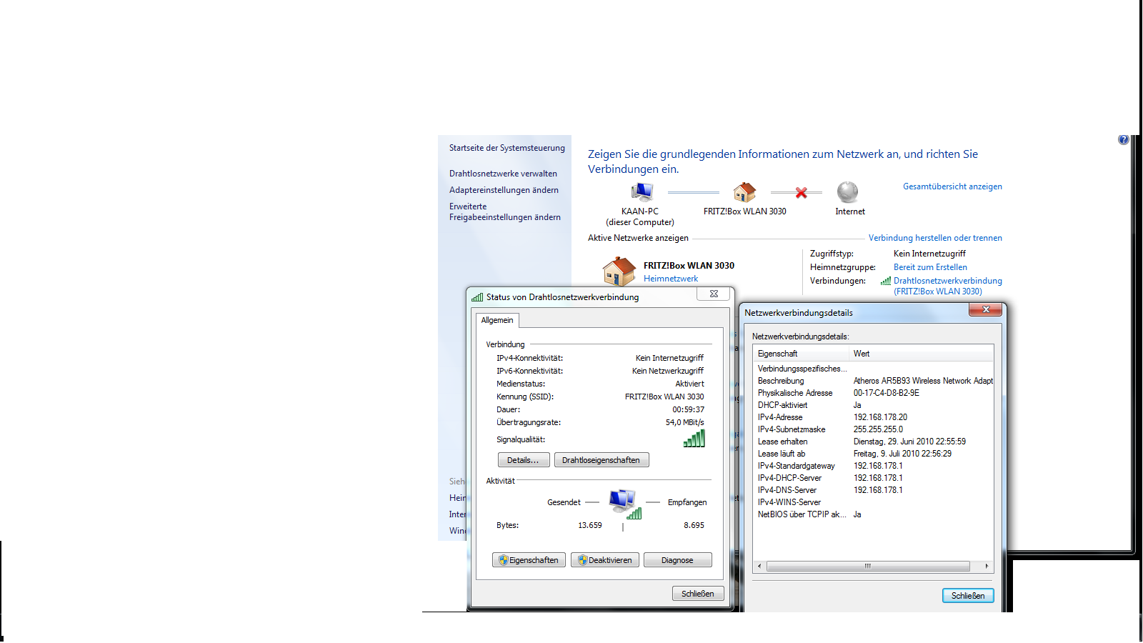

Beitragvon kaan2211 » Di 29. Jun 2010, 23:02
Ok habe ich gemacht jetzt sieht das ganze so aus.
Weiss du vielleicht jetzt woran es liegt ?

Jooo... IP-Adressen werden korrekt zugewiesen. Folge mal dem Hinweis von Undertaker.

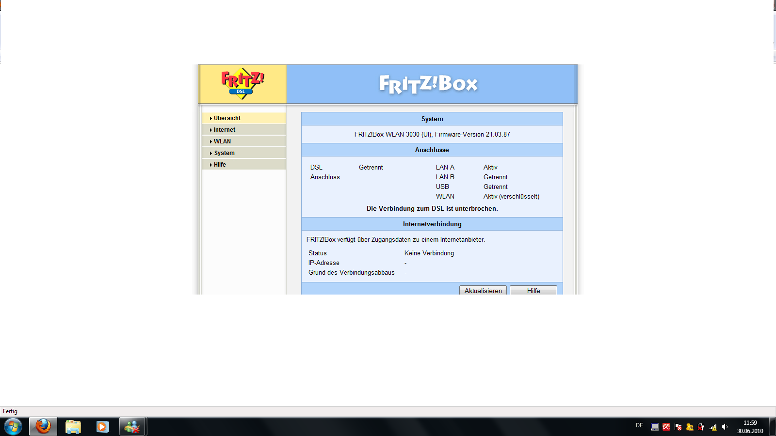

Beitragvon kaan2211 » Mi 30. Jun 2010, 12:10
Ok,

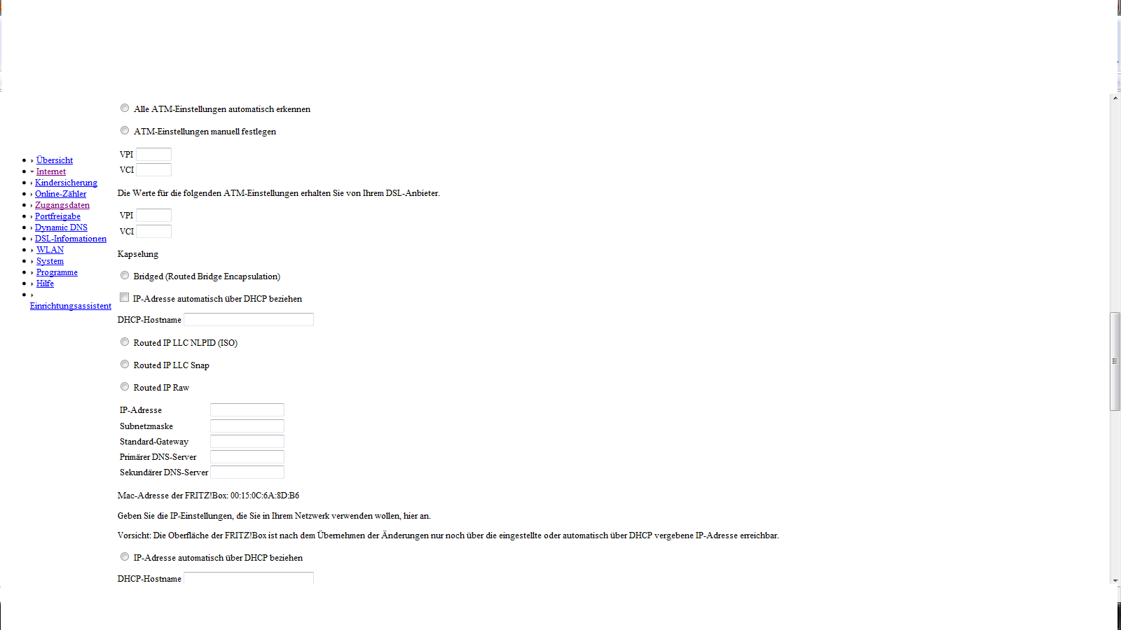

Habe ich gemacht zum grössten teil aber z.B Punkt.8 in der Anleitung habe ich garnicht bei mir also es trifft glaube ich nicht ganz zu für meine fritz box.
Was ich noch bemerkt habe ist das mein Passwort für den zugang länger ist doch immer wenn ich es Speichere und zu machen sind da nur noch 4 Ziffern ist das normal so ?
Habe noch ein paar bilder gemacht. Habe ich vllt eine alte Firmwarer drauf ?
Expertenansicht ist bereits aktiviert.

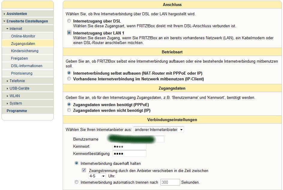

Beitragvon vector2a » Mi 30. Jun 2010, 12:56

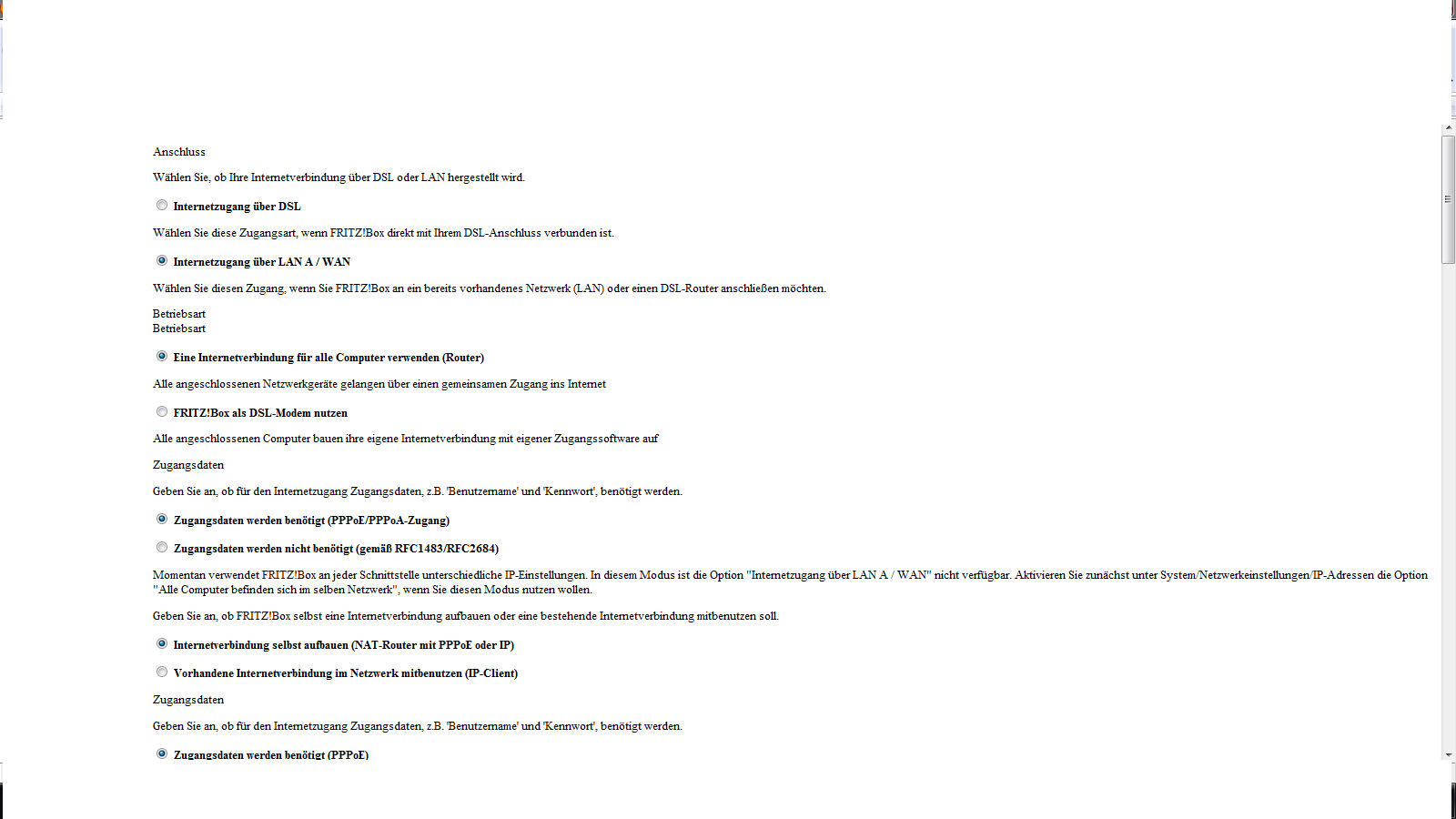

Hehe, du hast den LAN-A- bzw. LAN-1-Modus nicht aktiviert. :)
Du brauchst den Firefox-Browser.
Wenn du darin die FritzBox öffnest, musst du bei "Ansicht" -> "Webseiten-Stil" -> "kein Stil" einstellen.
Sieht danach ein wenig "kaputt" aus, aber dann solltest du bei den Internetzugangsdaten den LAN-A-/LAN-1-Modus einstellen können (sieht dann so ähnlich aus wie auf dem Bild).
Wenn es trotz des Firefox-Tricks keinen LAN-1-Button gibt, dann gehts mit der FritzBox nicht. Die aktuellste Firmware ist auf dem Gerät?!

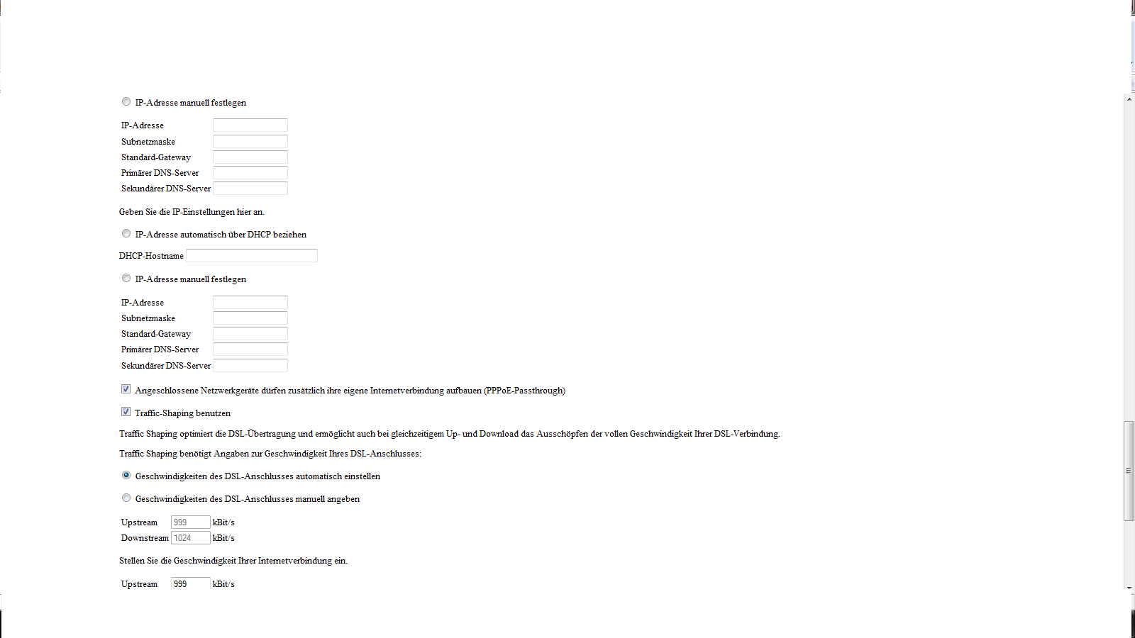

Das mit dem Webseiten Stil hat leider nicht geklappt das ist alles gleich geblieben die aktuelle Firmware war nicht drauf ich werde es jetzt drauf machen melde mich gleich nochma ich danke dir.

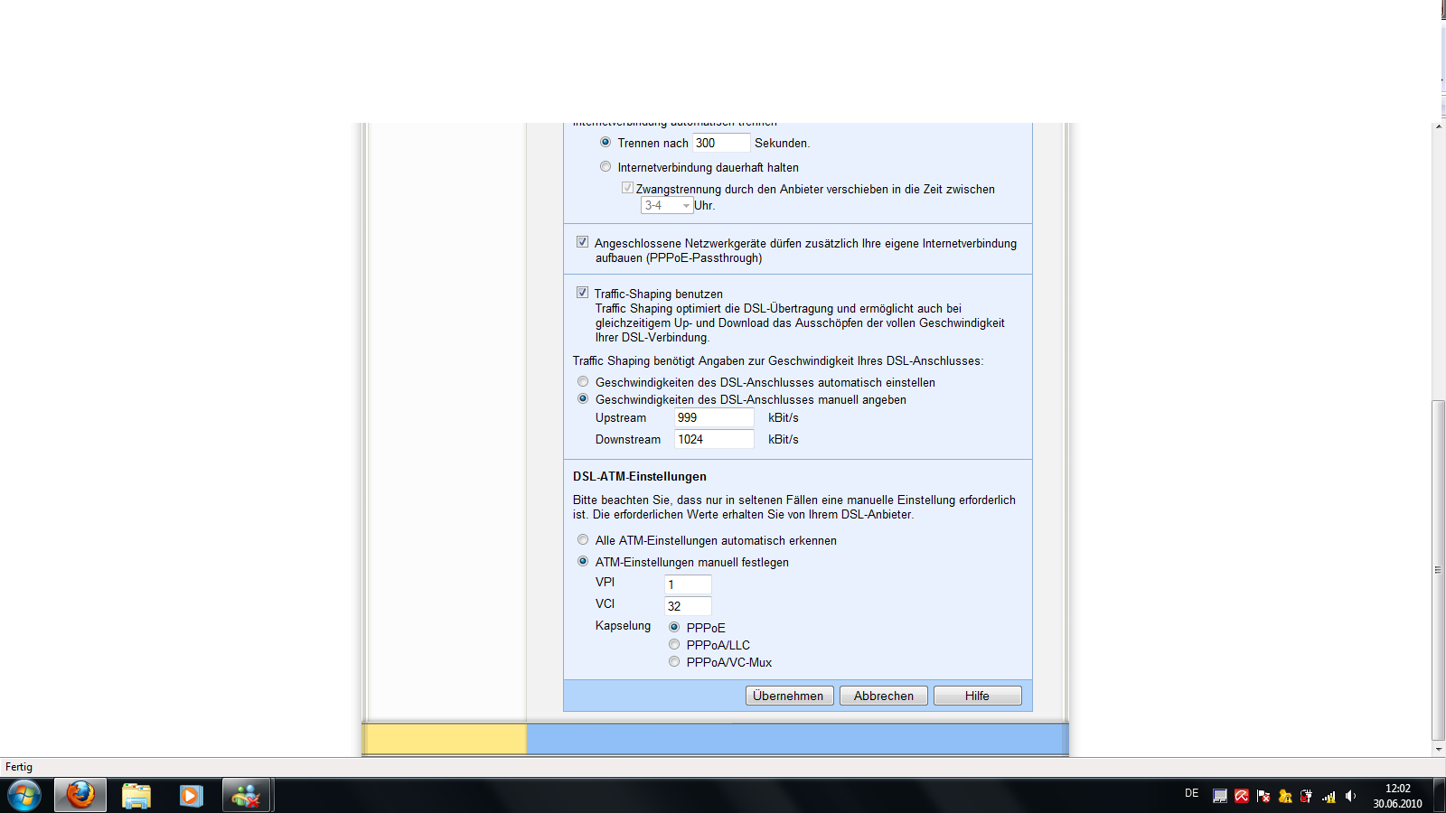

Beitragvon kaan2211 » Mi 30. Jun 2010, 14:09
Haii,

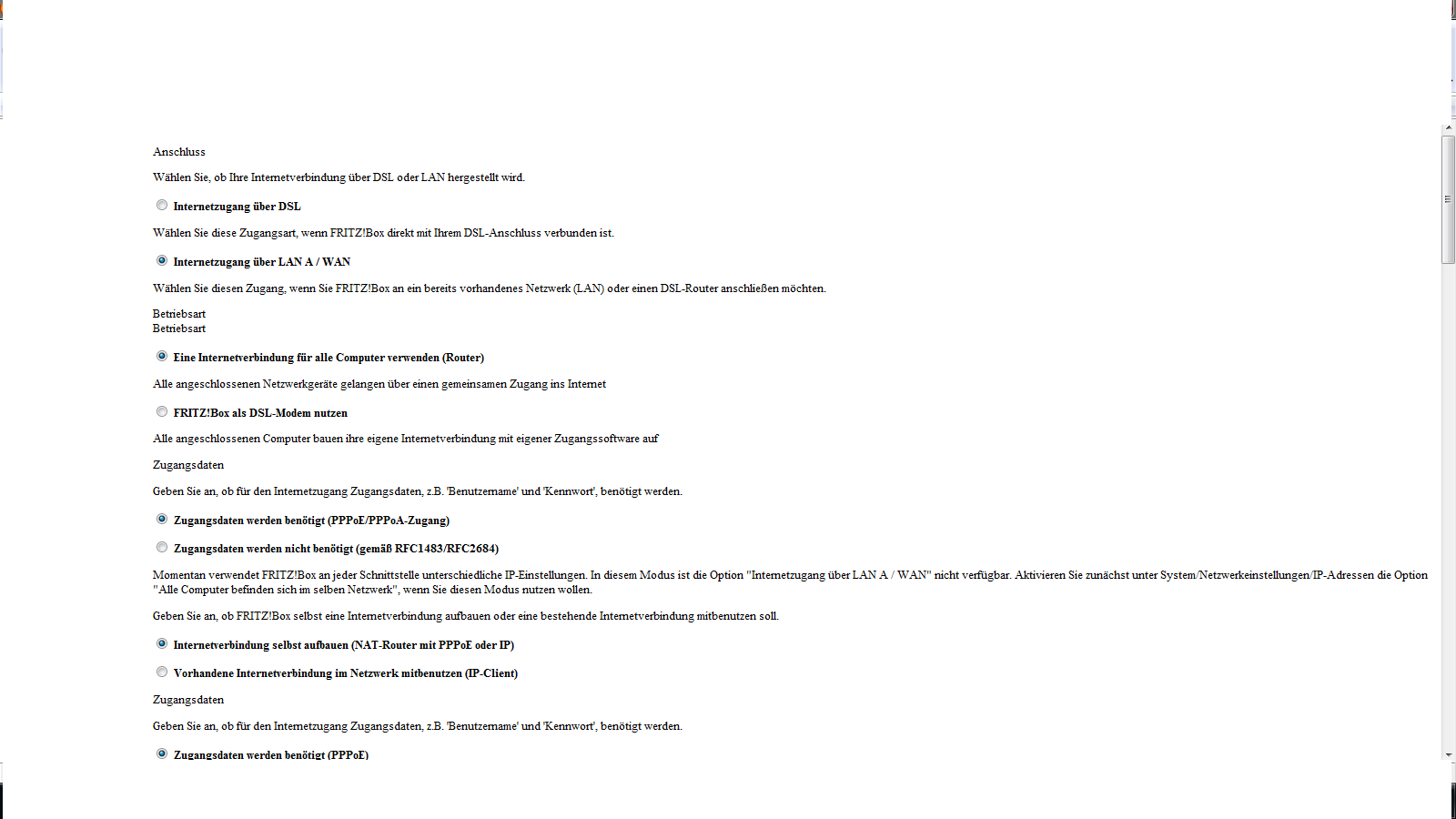

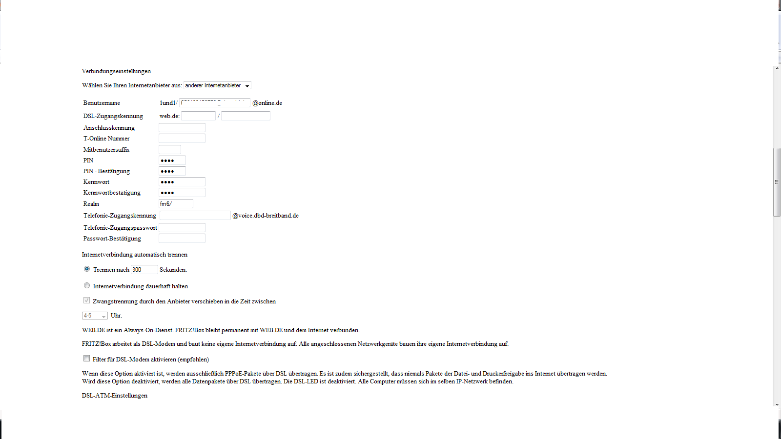

Habe jetzt das Update gemacht ich habe viel mehrere möglichkeiten bekommen habe Bilder gemacht könntest du mir sagen wie ich es jetzt einstellen muss ? Ich hoffe es klappt dann :)

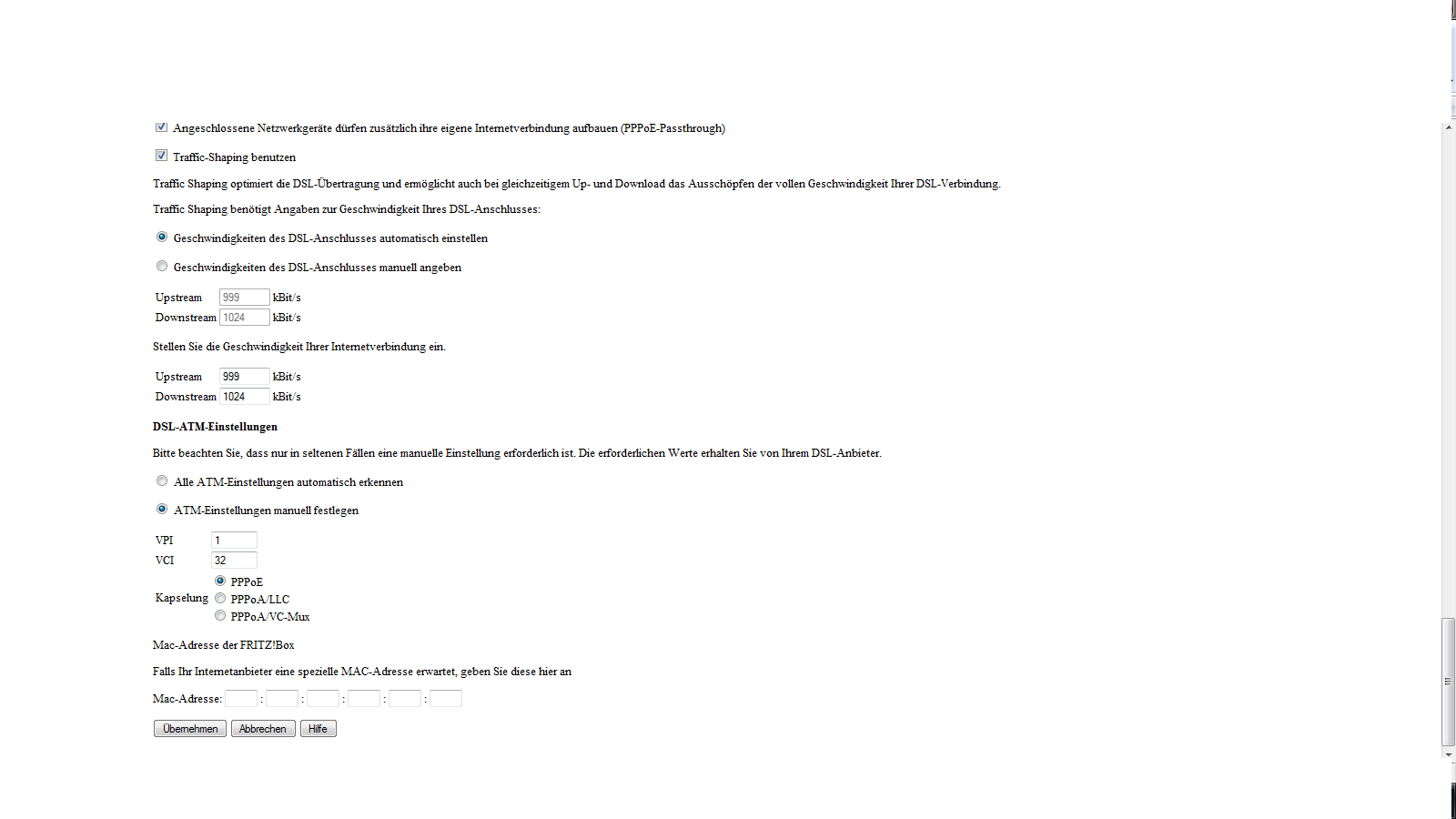

Beitragvon kaan2211 » Mi 30. Jun 2010, 14:10
Sry musste es hier nochmal hochladen da man nur Max.3 Bilder hochladen.

Ich dankeeeeeeeeeeeeeeeeeee dirrr tausend mall es funktioniert endlich ich kanns kaum glauben vielen vielen dank DU BIST DER BESTEEEEEEEEEEEEEEEEEEEEEEEEE!!!!!!!! :D :D :D :D
