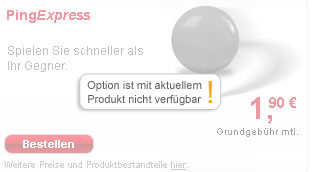

Beitragvon Oliver » Sa 19. Feb 2011, 14:07
Mahlzeit!
Hier im Forum habe ich reichlich Informationen zum Thema Fastpath / Ping-Express gefunden. Leider waren die meisten Threads dazu schon etwas älter und in einem Beitrag habe ich sogar gelesen, dass bei Verträgen neuer als November 2010 kein Ping-Express mehr buchen kann. Stimmt das? :?
Eher unwichtige Vorgeschichte, die ich aber niemandem vorenthalten möchte:
Ich interessiere mich sehr für die DSL16000 Angebote von Alice, wobei ich in dieser Hinsicht zum Realist geworden bin und mich über eine Bandbreite ab 10.000 KBit/s schon sehr freuen würde. Zuvor war ich bei 1&1 und habe ein Resale-Produkt vom rosa Riesen bekommen, womit ich dann mit rund 3.000 KBit/s im Internet unterwegs war. Etwas später, als ich den Vertrag verlängern ließ, hat man mich auf einen Anschluss der Telefonica gesetzt und plötzlich hatte ich eine Bandbreite rund 13.000 KBit/s, aber einen richtig miesen Ping: je nach Tageszeit 80-120ms zu heise.de. Das war mir als Zocker zwar etwas zu viel, doch die 13.000 KBit/s trösteten mich darüber hinweg. Noch vor Weihnachten ist der Vertragsinhaber des Internetanschlusses bei 1&1 verstorben ( :cry: ), weshalb der Vertrag dort mit sofortiger Wirkung deaktiviert wurde. Nichtsahnend bin ich zur Telekom gewechselt, weil man mir dort gleich an mehreren Orten versichert hat, dass ich DSL16000 mit einer Geschwindigkeit 6.000 KBit/s bis 16.000 KBit/s (explizit erwähnt) bekommen kann. Als der Anschluss dann geschaltet wurde, hat es mich erst einmal aus den Socken gehauen. Rund 1.000 KBit/s konnte ich empfangen. Aufgrund der Tatsache, dass ich nun an einem anderen DSLAM-Port hing und plötzlich rund 10 dB mehr Leitungsdämpfung hatte, dachte ich natürlich, dass es daran liegt. Mir wurde aber von diversen Telekom-Mitarbeitern teilweise richtig unfreundlich klar gemacht, dass ich mir als Privatperson darüber keine eigene Meinung zu bilden habe. Bei dem Saftladen wollte ich natürlich nicht bleiben und habe fristgerecht meinen Vertrag widerrufen. Zumindest das haben die auf die Reihe bekommen. Nun schwanke ich zwischen O2 und Alice. Alice hat mit dem Alice Comfort Tarif ganz klar bei mir gepunktet (*yay*, feste IP-Adresse! Eigener, kleiner Heimserver ohne dyn. DNS!) aber hier habe ich nur durch Zufall erfahren, dass die Fehlerkorrektur abgeschaltet werden kann. Bei O2 steht das (als SpeedPing Option) direkt in den Tariferweiterungen, noch bevor man dort zum Kunden geworden ist.
Oliver

Oliver hat geschrieben: "Gibt es Ping-Express überhaupt noch als Option?"... :?
Also grundsätzlich gibt es die Option Ping Express bei Alice noch. Im Bestellprozess ist sie meines Wissens nach aber nicht buchbar sondern nur als nachträgliche Option. Dabei ist zu beachten das die Option PingExpress nicht in allen Gebieten verfügbar ist und die Option Alice homeTV und die Option PingExpress aus technischen Gründen nicht kombiniert werden können. Hier noch ein paar Tips von der Alice Seite wie man die Ping Zeiten auch so verbessern kann.

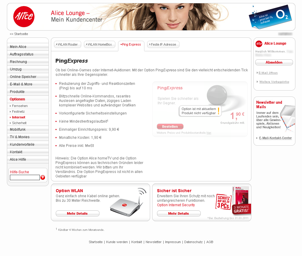

Oliver hat geschrieben:...oh Schreck! Klappt PingExpress eigentlich mit NGN? :(
Ja, auch an NGN Anschlüssen kann PingExpress zur Verfügung gestellt werden. Ausnahmen sind NGN Anschlüsse die auf Basis der Telekom geschaltet wurden, sog. Bitstreamanschlüsse und bei herkömmlichen Anschlüssen wenn Alice HomeTV genutzt wird. Beides ist bei dir aber nicht der Fall.
Re: Ping-Express noch buchbar?
Beitragvon Oliver » Mi 16. Mär 2011, 16:49
Undertaker hat geschrieben:
Du kannst Dir gar nicht vorstellen, wie sehr ich mir gewünscht habe, dass Du Recht behältst. Es scheint aber nicht der Fall zu sein... so ein Miiiiiiist! :cry:
Produkt :(
Nicht verfügbar?
Beitragvon Undertaker » Do 17. Mär 2011, 03:48
Oliver hat geschrieben:Du kannst Dir gar nicht vorstellen, wie sehr ich mir gewünscht habe, dass Du Recht behältst. Es scheint aber nicht der Fall zu sein... so ein Miiiiiiist! :cry:
Das hat aber nichts mit dem NGN Anschluss zu tun. Ich habe selber einen NGN Anschluss und gerade mal versucht PingExpress zu bestellen, die Option wandert bei mir problemlos in den Warenkorb und mit einem weiteren Klick hätte ich PE an der Backe. Du kannst ja mal versuchen eine andere Option wie z.B. SmartDisk zu bestellen um zu sehen ob es generell Probleme gibt Optionen zu bestellen oder ob das nur bei PE so ist. Wenn andere Optionen ausser PE bestellbar wären dann liegt es wohl daran das die Option PingExpress nicht in allen Gebieten verfügbar ist, was Alice bei der Option ja auch als Einschränkung angibt, aber das kann man vorher halt nicht wissen.

Beitragvon Oliver » Fr 18. Mär 2011, 18:04
Heute habe ich die Hotline dazu befragt. Dort hat man mir erklärt, dass Ping-Express nur mit Alice Fun möglich ist.
Jetzt würde ich nur gerne wissen, ob mit dem Alice Comfort Tarif das Interleaving auch deaktiviert wird (und daher die bereits festgestellte Verbesserung der Latenzzeiten herrührt) oder nicht. Dazu habe ich zwei Mitarbeiter gefragt und - wie sollte es auch anders sein - haben beide zueinander widersprüchliche Aussagen gemacht... was nun?
